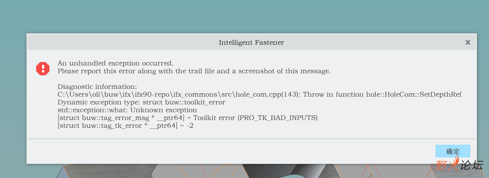

为何报错,只能重启软件才能解决,出现好几次了,这是什么情况 ,以前没有这种事啊.

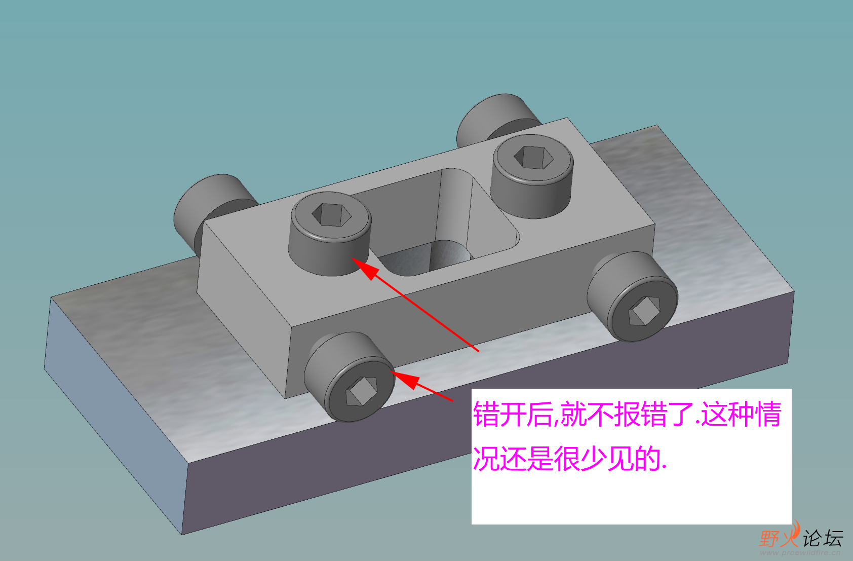

 楼主| 发表于 2022-9-19 18:40 | 显示全部楼层
原因找到了.当原来已经做了一个IFX打的孔后,再在这个孔的垂直方向上打孔时,,就会报这个错,要错开二个螺钉的位置 .

发表于 2022-9-28 08:57 | 显示全部楼层
用低版本的ifx吧 最新的好像就这样 我用的7.0.6没问题 更新版本dll就有这种报错
