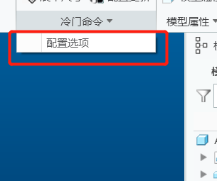

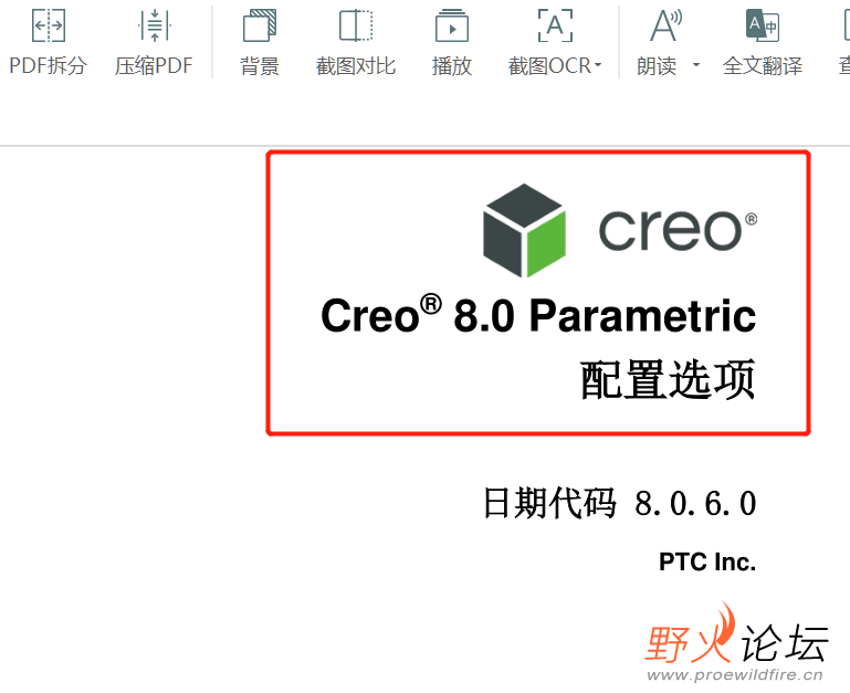

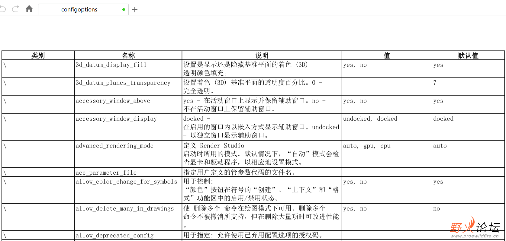

如题!该文件通常在以下位置
PTC\Creo 8.0.6.0\Common Files\help\reference\pma\chinese_cn
亦可以在软件内打开查阅,不用去文件夹打开
configoptions.pdf
configoptions.pdf

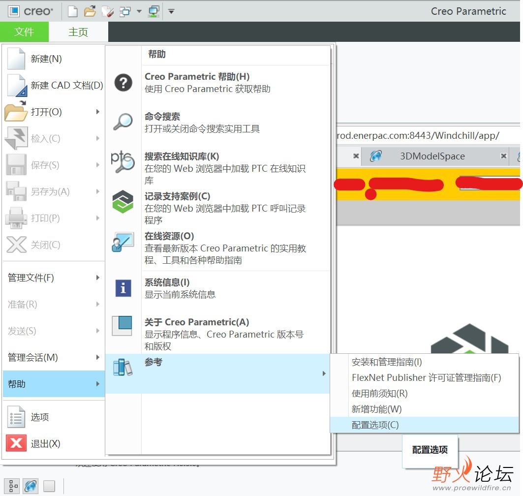

配置说明
配置说明
加载到软件ui面板
加载到软件ui面板
最终单击即可
最终单击即可

公司电脑,7.0
lz的方式没找到,但是有另外一个地方可以找到
