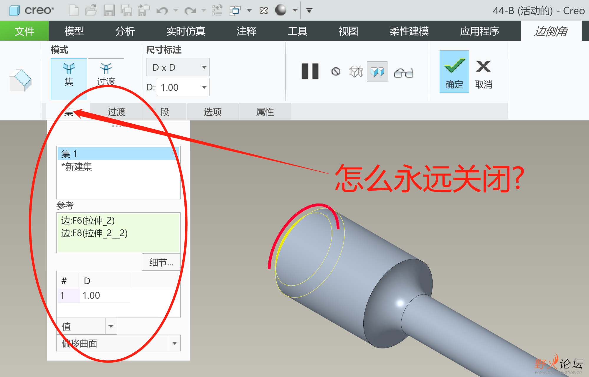

请教一个问题,cero下拉选项卡每次操作都很碍事。怎么设置使其自动关闭。在哪里可是设置?

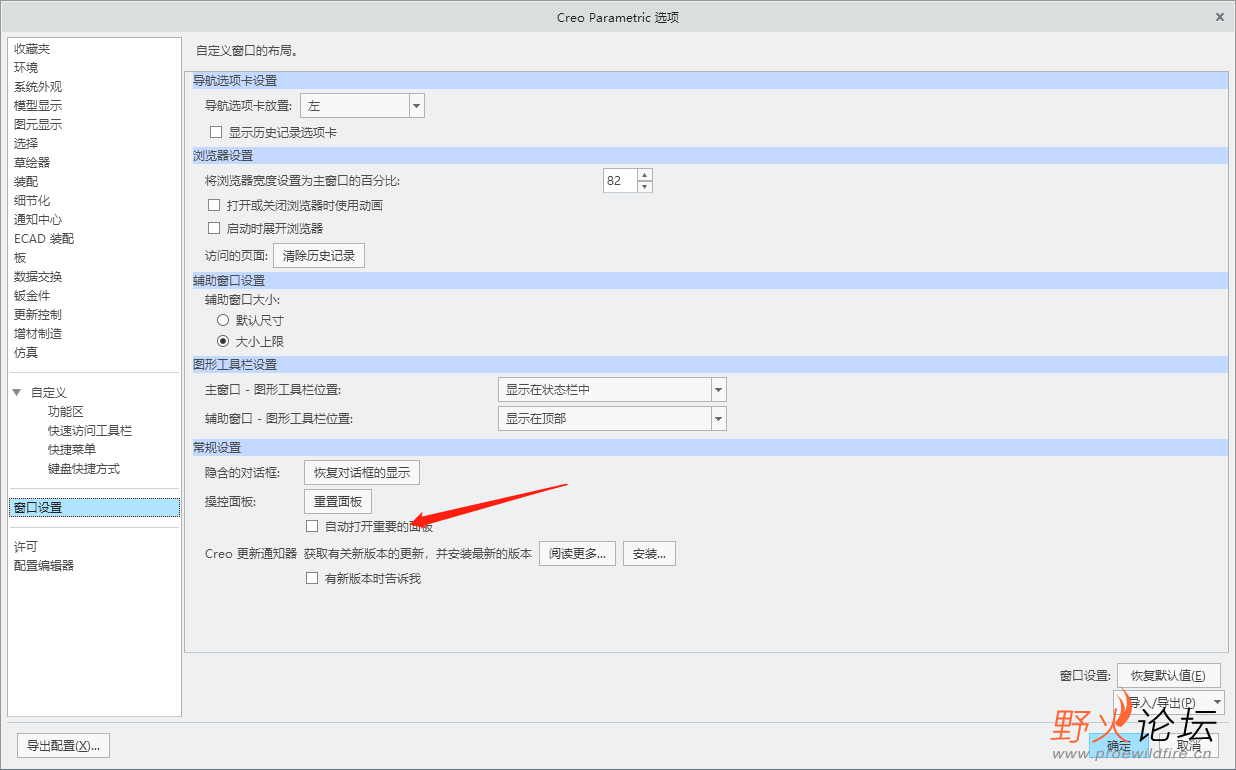

发表于 2022-9-14 11:26 | 显示全部楼层
这里

发表于 2022-9-14 11:44 | 显示全部楼层
貌似最新版本可以把整个窗口拖动到自己喜欢的位置并记忆 下次会在你上次拖动的位置弹出

 楼主| 发表于 2022-9-15 11:38 | 显示全部楼层
感谢,问题按照操作已经解决了。非常感谢

发表于 2022-9-17 08:34 | 显示全部楼层
双击一下它就会收起来的.下次还是收起来的状态
