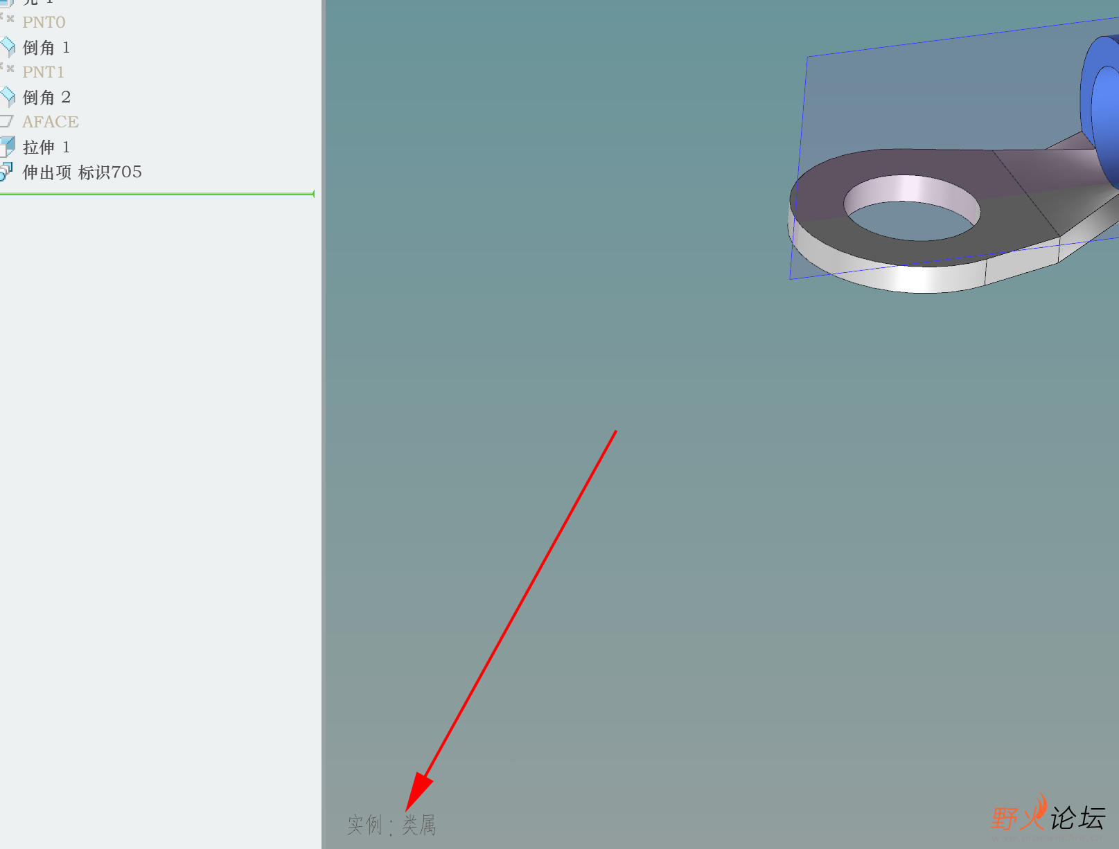

[求助] 一直有个疑问,如何控制画图区域中的这些字的显示呢??如图

还有别的一些显示,如何在哪控制这里的显示呢,谢谢.
398
513
发表于 2022-9-13 17:17 | 显示全部楼层
压线端子,做的标准件吗?有没有想法分享下,好像关不掉这个,而且为啥要关这个,这是族表的实例名,你族表有不同的实例可以方便确认是不是类属

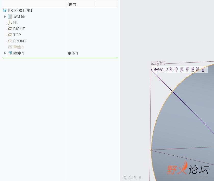

887
133
1648
希望之星勋章热心助人勋章优秀会员勋章
发表于 2022-9-14 10:03 | 显示全部楼层
先放效果
这个我随便改的小篆字体。可以参考我之前的帖子
关于creo草绘尺寸字体格式与基准名称字体格式修改 - Creo 下载、安装及配置 - 野火论坛 (proewildfire.cn)
后来测试,其实把win_chcn_font.ndx这个改好的文件放到你设置的工作目录下即可。这样每次更新版本就不用重新去设置了。

 楼主| 发表于 2022-9-14 15:37 | 显示全部楼层
voice 发表于 2022-9-13 17:17
压线端子,做的标准件吗?有没有想法分享下,好像关不掉这个,而且为啥要关这个,这是族表的实例名,你 ...
可以分享给你.看下面楼层.

 楼主| 发表于 2022-9-14 22:07 | 显示全部楼层
voice 发表于 2022-9-14 17:21
感谢,后面我可以完善下族表,选型就更多了,好家伙你这啥版本的,我打不开,版本过高
兄弟,你怎么还去用族表呀,用AFX多简单啊,我将上面的族表删掉了.
我用的CREO9
178
808
1192
族表这个功能要从CREO删掉,比起AFX来,简直是弱智啊.为什么好的东西不用,去用弱的呢
161
202
发表于 2023-11-6 23:19 | 显示全部楼层
老大、提示下afx怎么个用法,我一直都只会用族表
