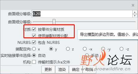

creo9.0使用挂载导入keyshot,零件颜色不分层。
零件设置几种颜色,导入keyshot后变成同一种颜色,没有分层。CREO8.0版本及以前的都没这种情况,我KEYSHOT 10/11版本都试了,都没用,有碰到这种问题并且解决的老铁子吗?

CREO9.0 把"使用装配材质分配“勾选 渲染就出错
45
 楼主| 发表于 2022-9-9 10:49 | 显示全部楼层
试了下,把曲面等级调高就可以了 ,感谢大佬指点
