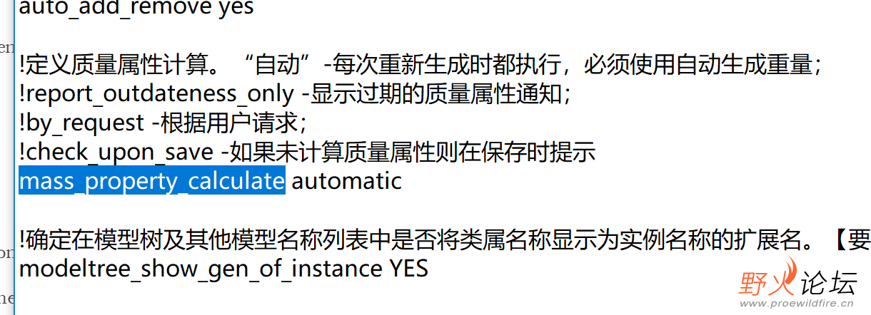

钟汉昌 发表于 2022-9-7 08:35
如果你只是单纯不想保存得时候得这个提示 改下配置就i行
mass_property_calculate automatic
我记得好像这个我也设置过,也是会弹出,我再试下好了.谢谢.
我一直都是设置过,但没有用.

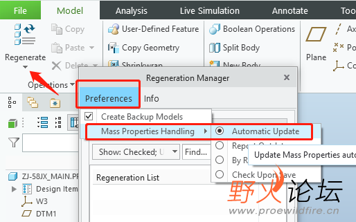

发表于 2022-9-7 13:35 | 显示全部楼层
wcs8848 发表于 2022-9-7 12:03
我一直都是设置过,但没有用.
那你试下这里,
好像是版本问题,我之前也是被这个搞懵逼。
creo 11.0
