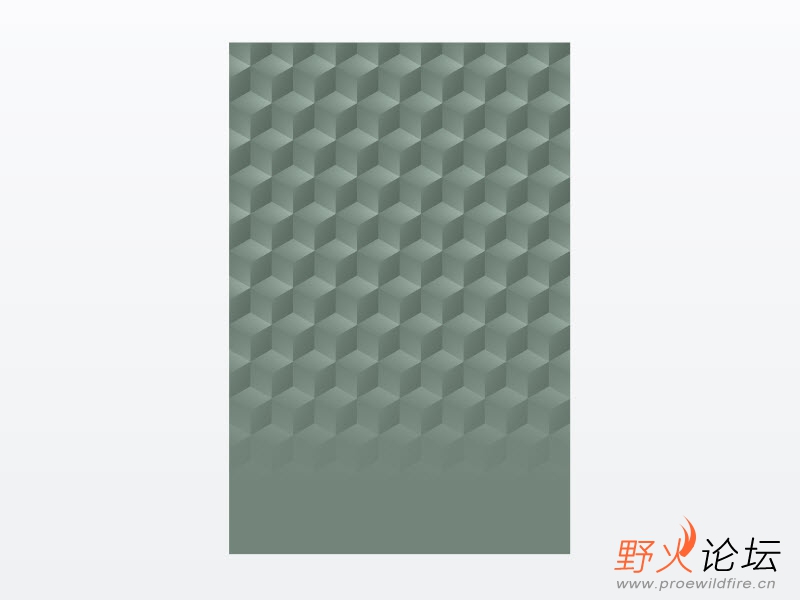

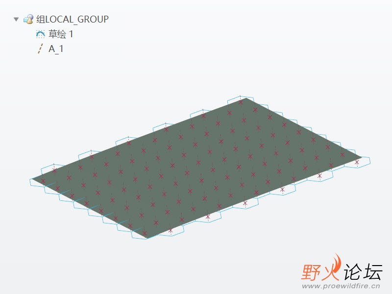

疫情封控在家,分享一种渐变纹理的建模方法。多多指教

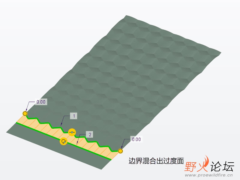

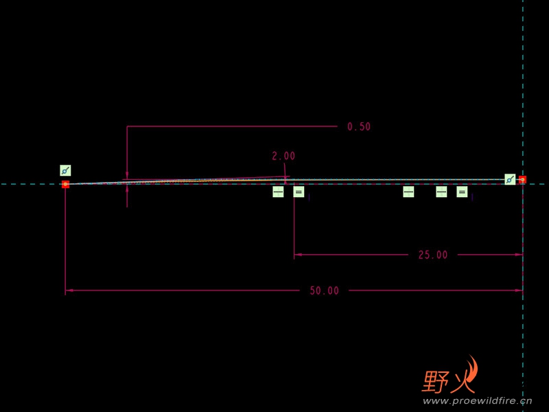

1、绘制渐变参考面

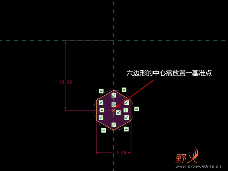

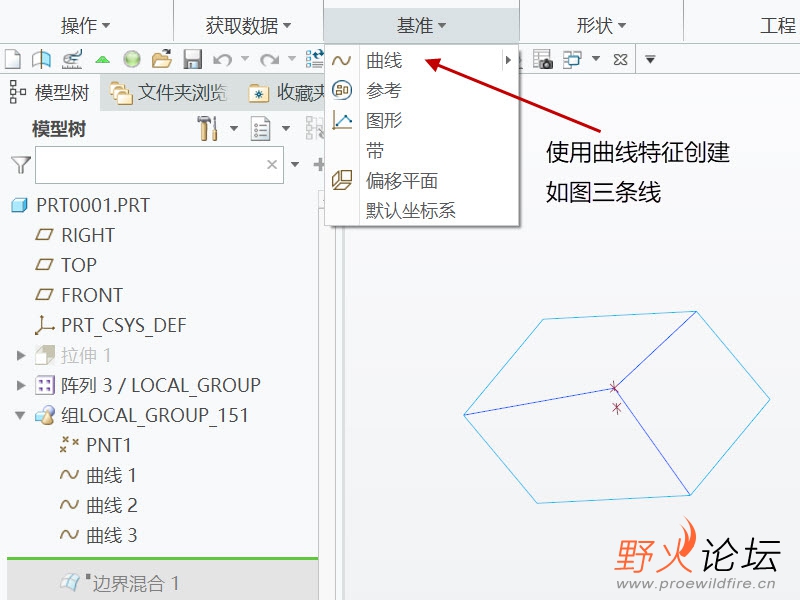

2、绘制纹理单元

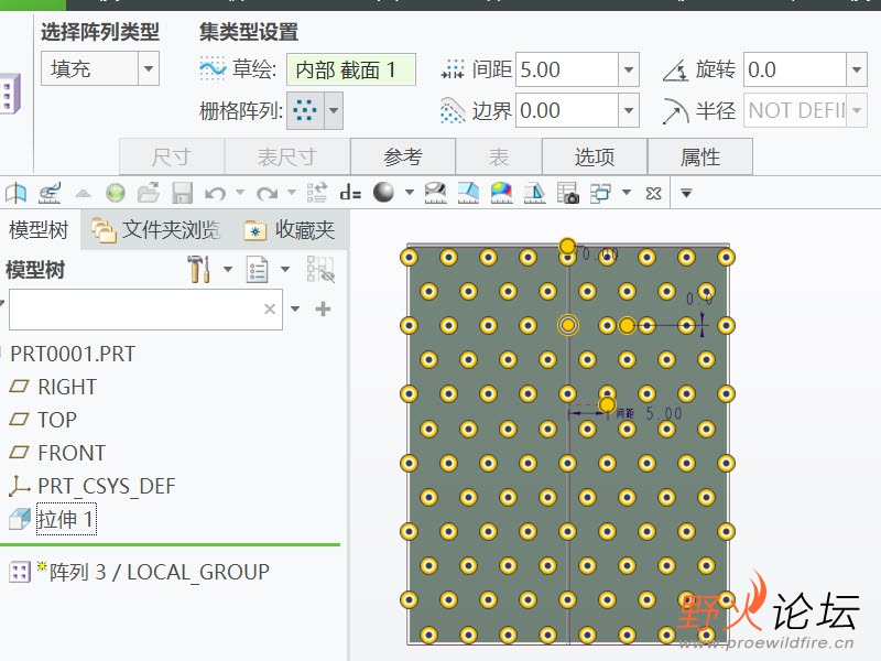

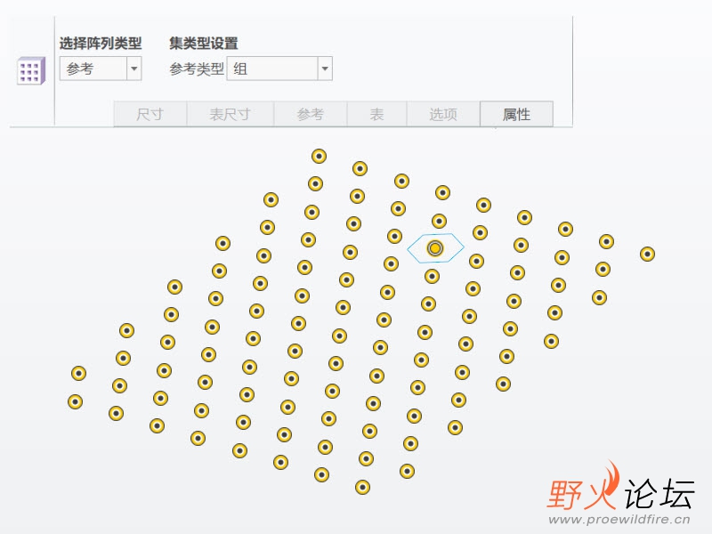

3、填充阵列纹理单元
(注意:栅格阵列的类型为六边形,间距为纹理单元的宽度)

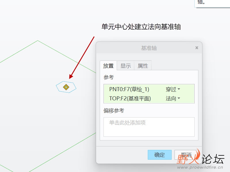

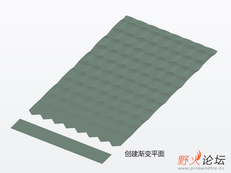

4、隐藏阵列出来的其他单元,创建阵列单元曲面

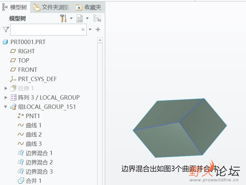

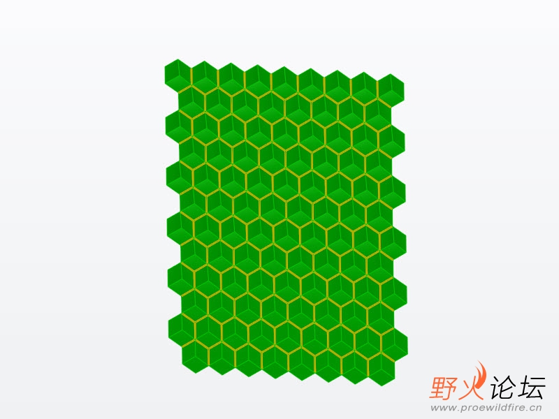

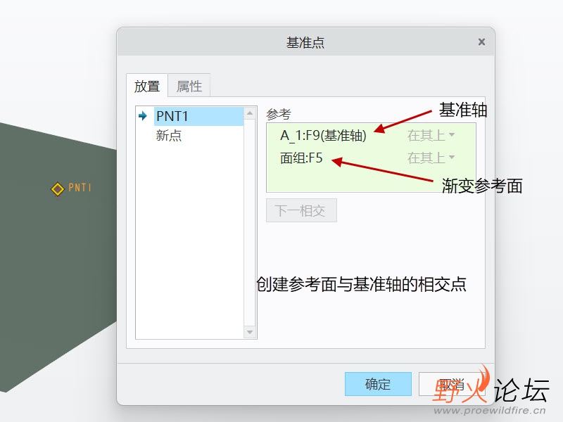

5、参考阵列出纹理单元面组并合并所有的纹理面组

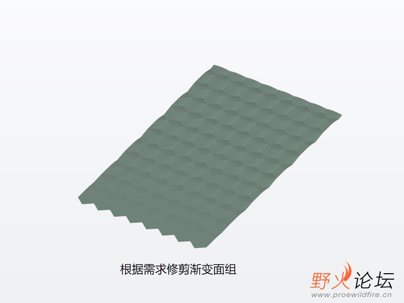

6、构建渐变特征
7、合并后完成~
