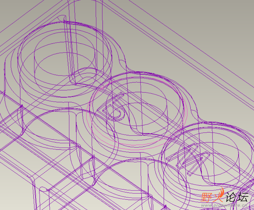

发表于 2022-8-27 14:42 | 显示全部楼层 |阅读模式
如题pro/e查找破面时,线框模式颜色对比不明显,哪位大佬指导下如何修改——现在是紫色和粉色
颜色对比不明显
颜色对比不明显

发表于 2022-8-27 16:49 | 显示全部楼层
可以进入IDD模式查坡面

发表于 2022-8-28 09:41 | 显示全部楼层
背景改下蓝底可能好些

发表于 2022-8-28 13:11 | 显示全部楼层
如图,修改内外面组颜色,自己调一下,觉得怎样好看怎样调整~~~

发表于 2022-8-30 21:05 | 显示全部楼层
我感觉吧,和背景颜色关联性很强

 楼主| 发表于 2022-9-9 16:22 | 显示全部楼层
谢谢,已解决
