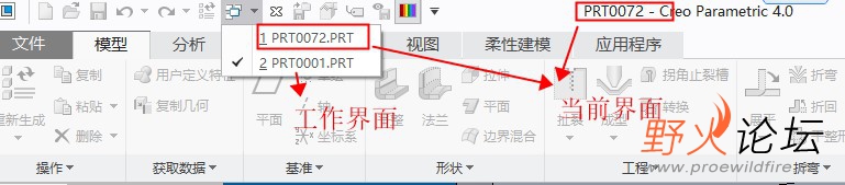

有些版本不同的creo,切换窗口时,没有激活界面,需要Ctrl+A进行激活,比较麻烦,如下图:
解决办法,在config中增加“activate_window_automatically        yes”
activate_window_automatically        控制是否在选择窗口之后自动执行“激活”命令。是 (yes)–选择窗口之后自动执行“激活”命令。否 (no)–选择窗口之后不自动执行“激活”命令。

就是一个配置技巧,切换多个工作窗口时不需要Ctrl+A激活,一般情况下不用配置,系统默认就设置好了,有些因为版本或其他原因alt+tab切换页面之后还需要Ctrl+A激活的就需要增加这个配置。

以前的proe才需要这样,现在的creo基本为用按Ctrl+A激活

默认是YES

9.0.2经常切不过来……这个也是YES,必须徐关掉重新打开软件才行
