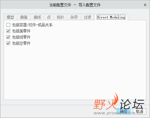

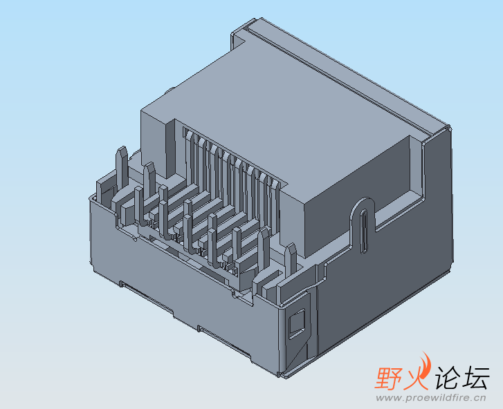

客户给这个图档,我的笨办法只能进IDD先把一个个曲面合并再转实体,太慢了。看看大神有什么快速方法转成实体吗?先谢谢了。

CATIA+CREO
只用CREO有没有快速的方法,请知晓的大神指点!

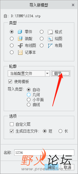

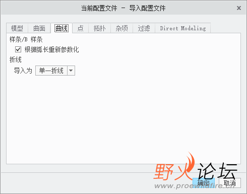

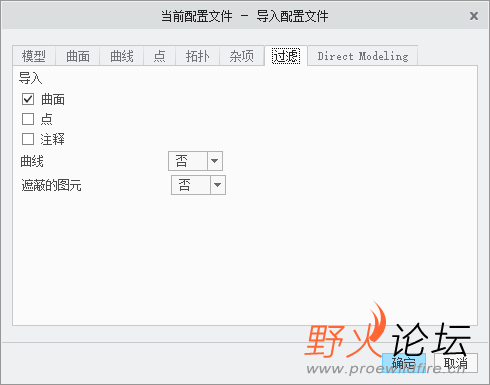

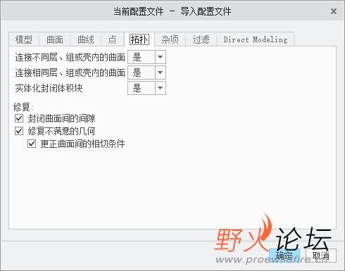

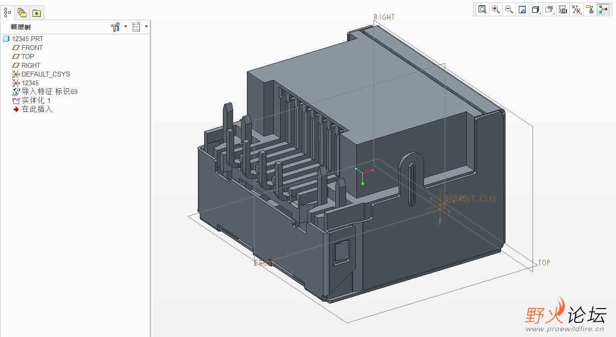

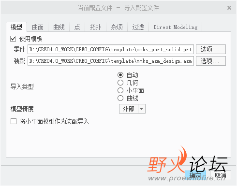

发表于 2022-8-23 08:31 | 显示全部楼层

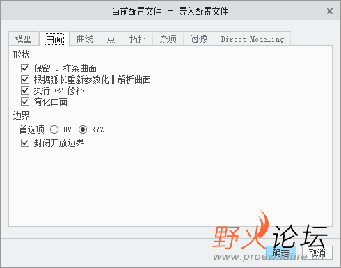

导入是stp文件时把选项改下,可以解决绝大部分的图。附件是creo4.0的图。截图都是4.0版本的,版本不同选项有所区别。一些复杂曲面的图会因为自动修复引起曲面变形。

 楼主| 发表于 2022-8-23 08:46 | 显示全部楼层
zkq1975 发表于 2022-8-23 08:31
导入是stp文件时把选项改下,可以解决绝大部分的图。附件是creo4.0的图。截图都是4.0版本的,版本不同选项 ...
高手,确实有用,可以解决很多问题。感谢分享!
540
724
发表于 2022-8-23 08:47 | 显示全部楼层
谢谢,刚试了下真的好用多了!
