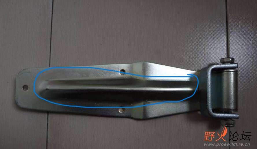

如图片所示合页,画圈部分怎么做出来?

发表于 2022-8-22 07:42 | 显示全部楼层
凸模

 楼主| 发表于 2022-8-23 15:09 | 显示全部楼层
308816291 发表于 2022-8-22 07:42
凸模
钣金吗?不怎么会用钣金阿

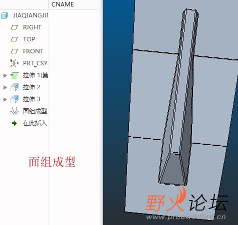

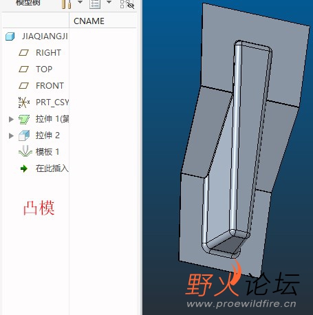

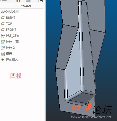

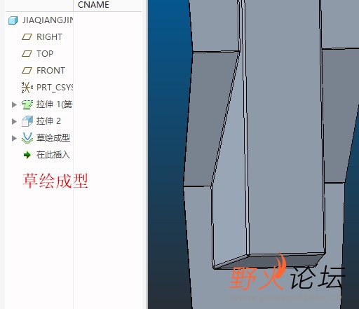

发表于 2022-8-26 19:29 | 显示全部楼层
凸模、凹模、面组成型、草绘成型都可以的,只是看你想怎么做,熟练掌握哪种
画得很随意,看看步骤,流程吧~~
加强筋.part1.rar
500 KB, 下载次数: 1
加强筋.part2.rar
341.33 KB, 下载次数: 1
