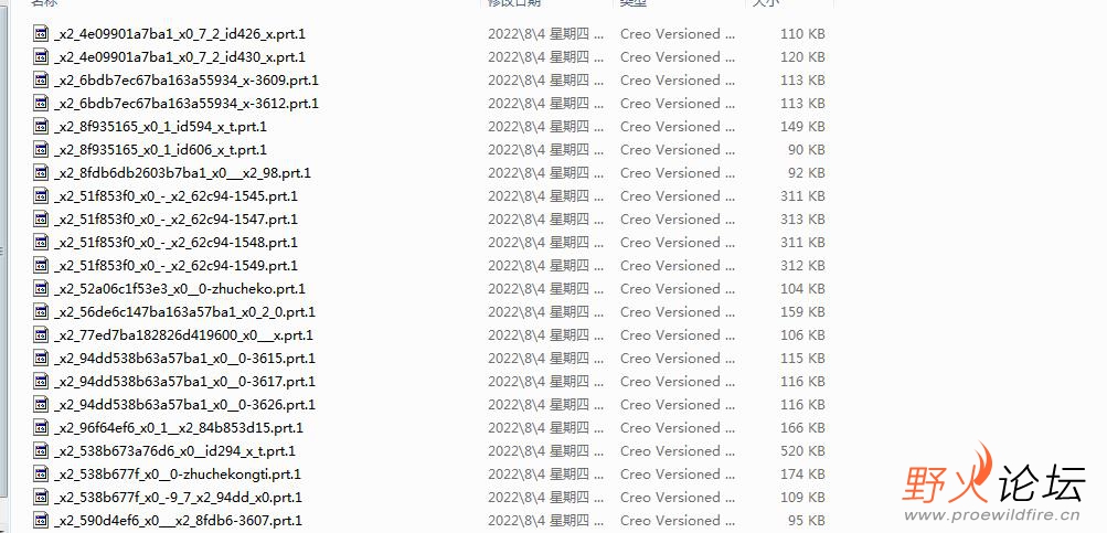

CROE8.0本地文件不显示图标是什么原因
实图
实图
321

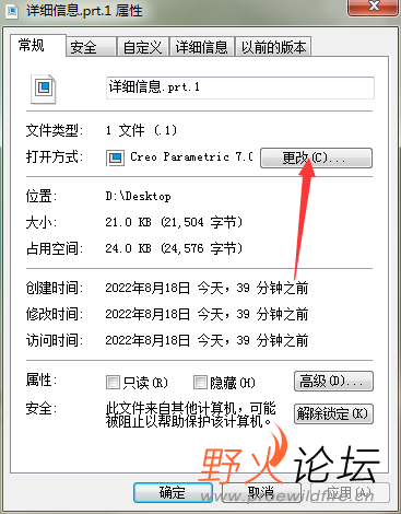

发表于 2022-8-18 19:18 | 显示全部楼层
更改打开方式可以吧
227
277
发表于 2022-8-19 18:10 | 显示全部楼层
如楼上所说的方法解决
1275
47456
发表于 2022-8-19 21:36 | 显示全部楼层
重新安装下
install\addon\Thumbviewer_32_64.msi
109
176
发表于 2022-8-24 16:26 | 显示全部楼层
参考以下帖子,自行修改Creo安装路径再导入注册表:
