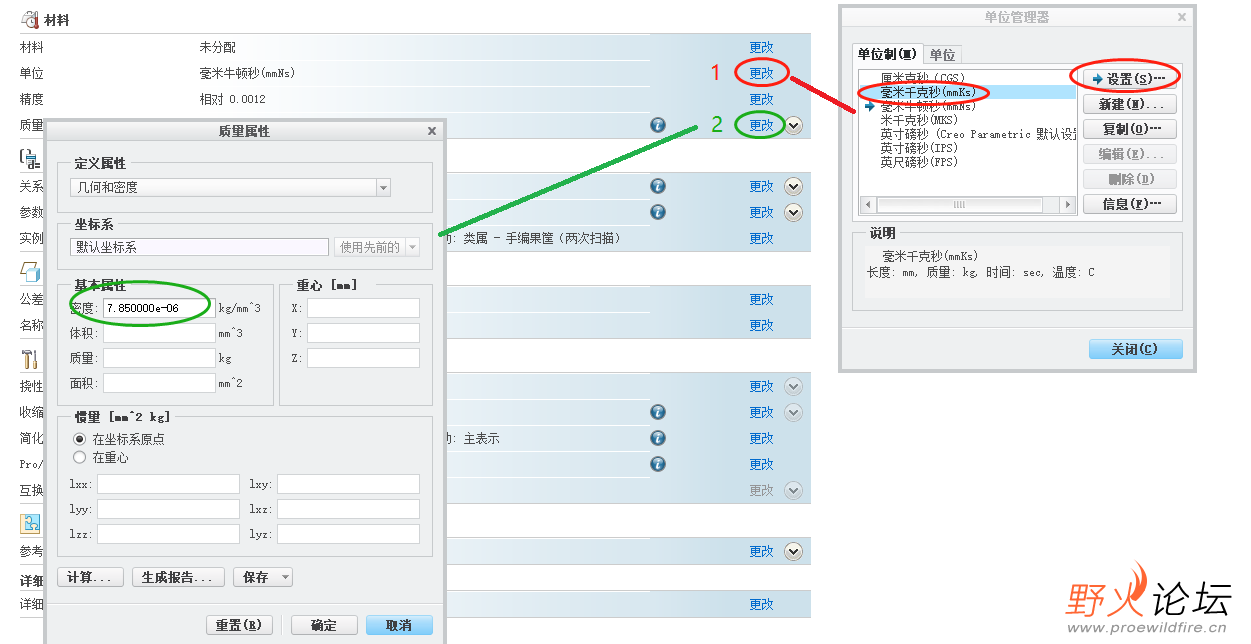

[已解决] CREO6.0怎么计算重量?
66
发表于 2022-8-12 20:33 | 显示全部楼层 |阅读模式

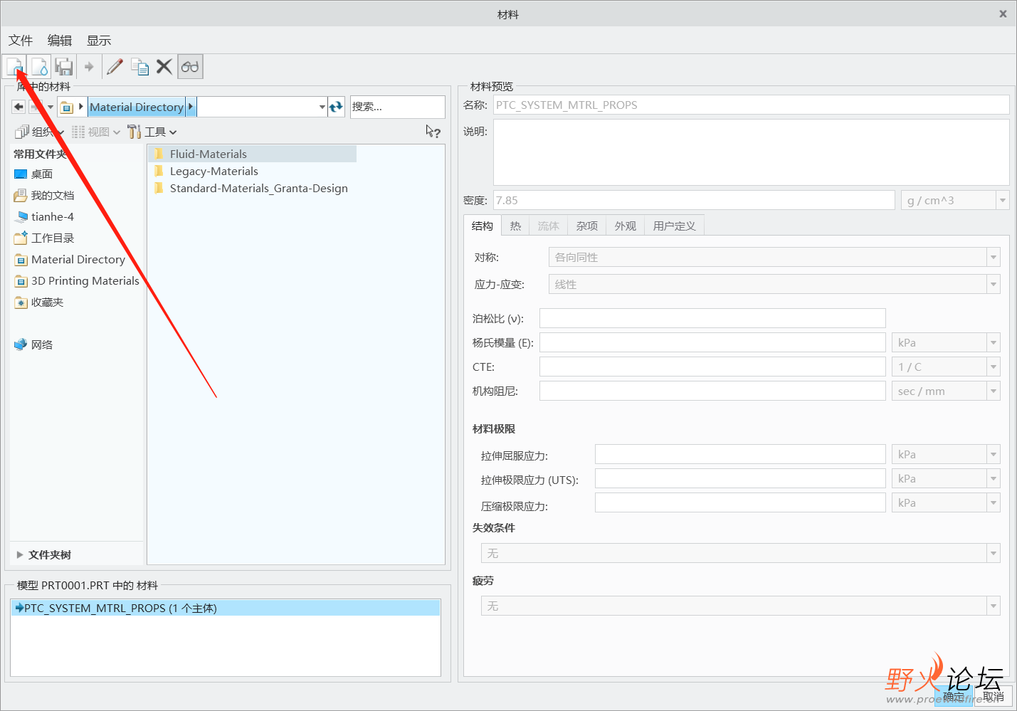

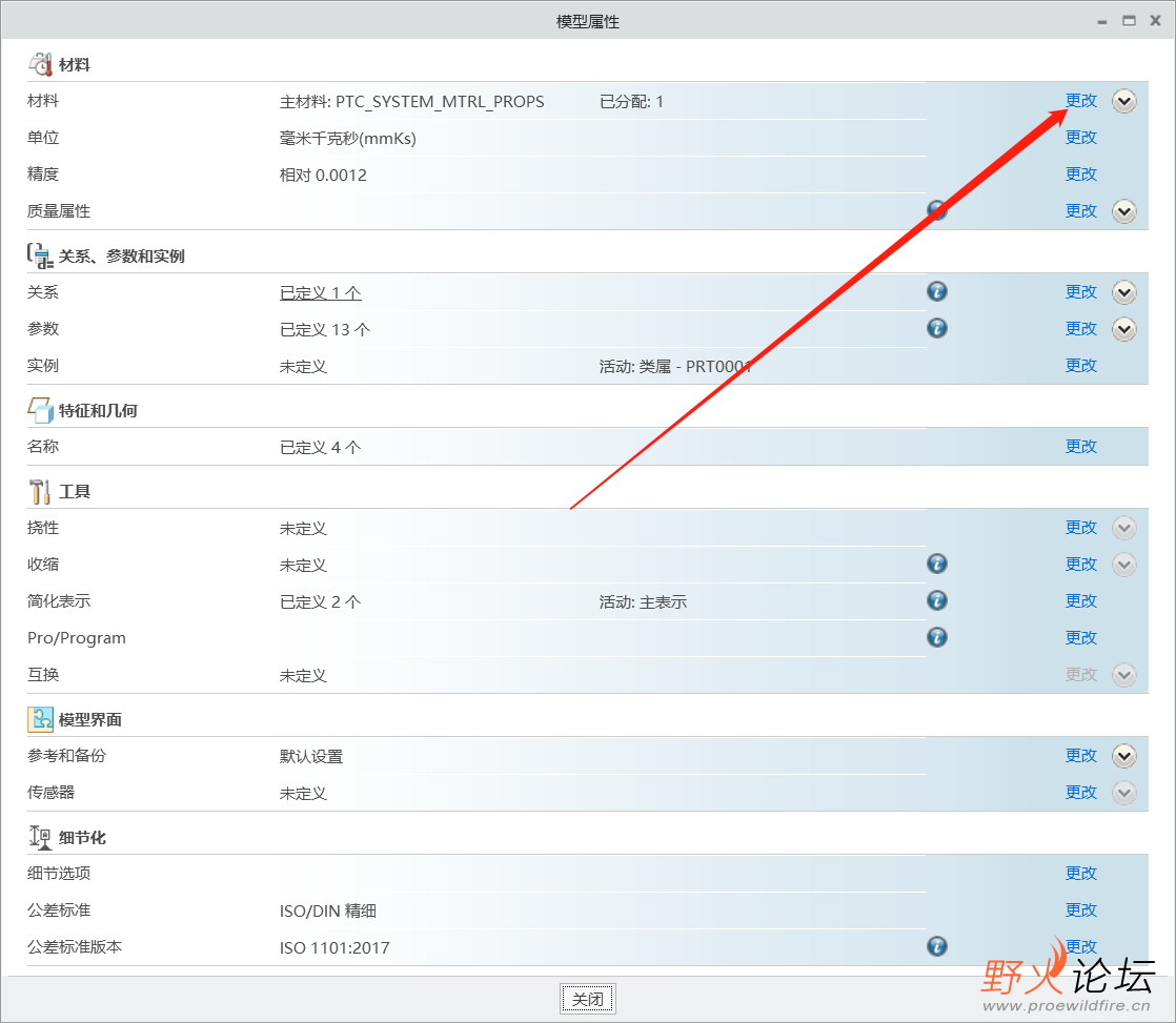

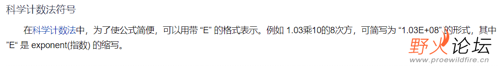

+6是小数点往后移动3位,那这+9是往后移几位?
192
236
发表于 2022-8-12 20:53 | 显示全部楼层
图1,你密度设置错了。7.85克每立方厘米=7.85e-6千克每立方毫米

66
 楼主| 发表于 2022-8-12 21:08 | 显示全部楼层
那怎么设置啊?

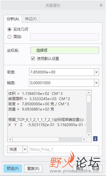

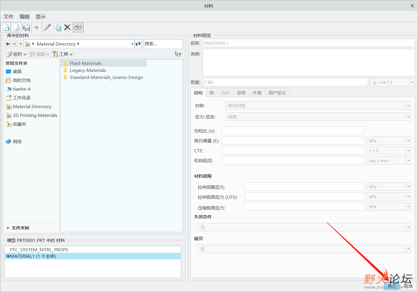

151
249
发表于 2022-8-12 21:41 | 显示全部楼层
你现在的设置是没有问题的。得到的重量换算一下就是 9.0936881e+02 g = 9.0936881e-01 Kg = 0.90936881 Kg。
想要直观看到以千克为单位的重量,可以改一下模型的单位制为MMKS
192
236
发表于 2022-8-12 22:05 | 显示全部楼层
shuoxuesha8128 发表于 2022-8-12 21:41
你现在的设置是没有问题的。得到的重量换算一下就是 9.0936881e+02 g = 9.0936881e-01 Kg = 0.90936881 Kg ...
他两张图数值不一样

66
 楼主| 发表于 2022-8-12 22:21 | 显示全部楼层
谢谢!

发表于 2022-8-13 08:12 | 显示全部楼层
第一张图的单位搞错了
发表于 2022-8-19 17:26 | 显示全部楼层
那如果是一个装配图需要计算重量的话,是不是需要每个零件设定好材质,才能计算
