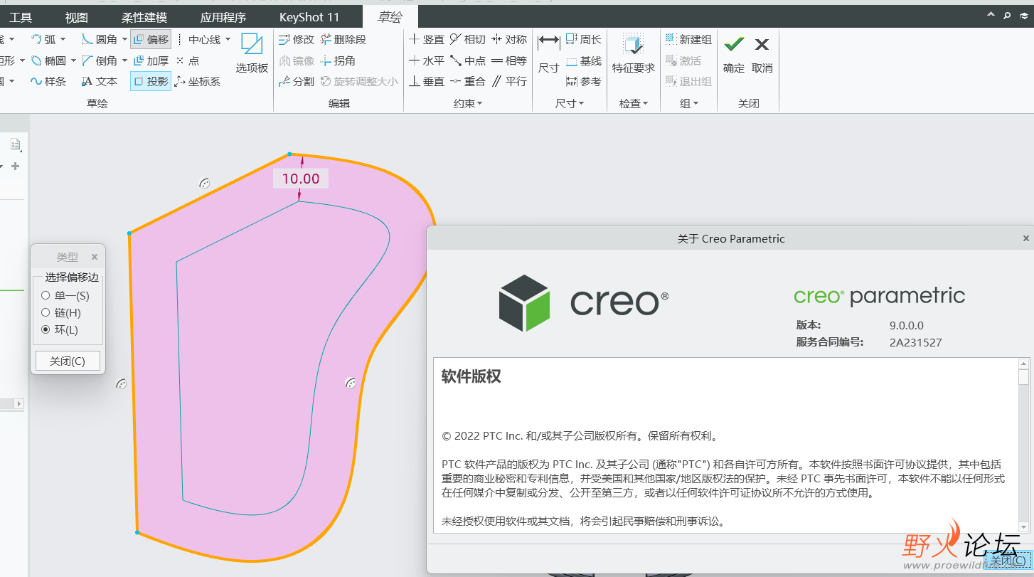

[原创] CREO9.0.1 草绘的偏移和投影相当不习惯

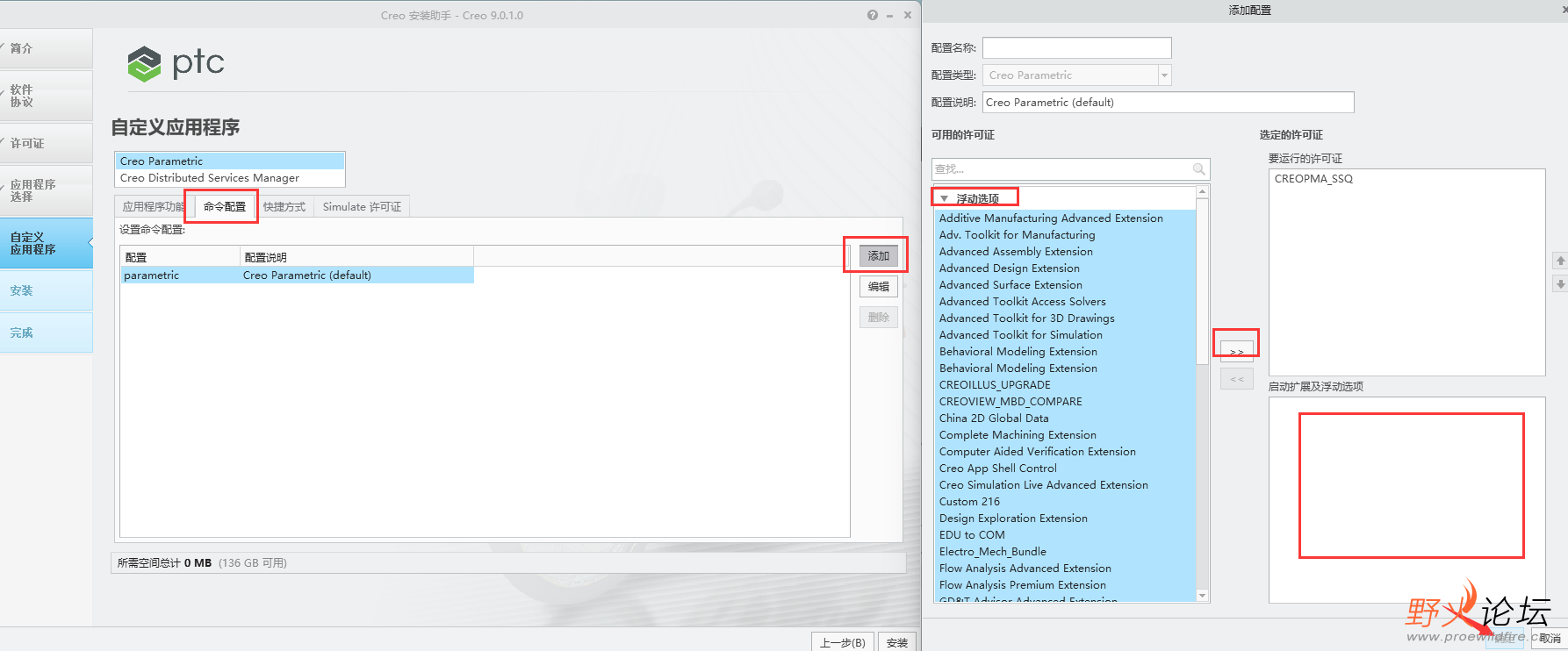

不过安装时添加下附加模块,可以仅在草绘时回到从前的界面。

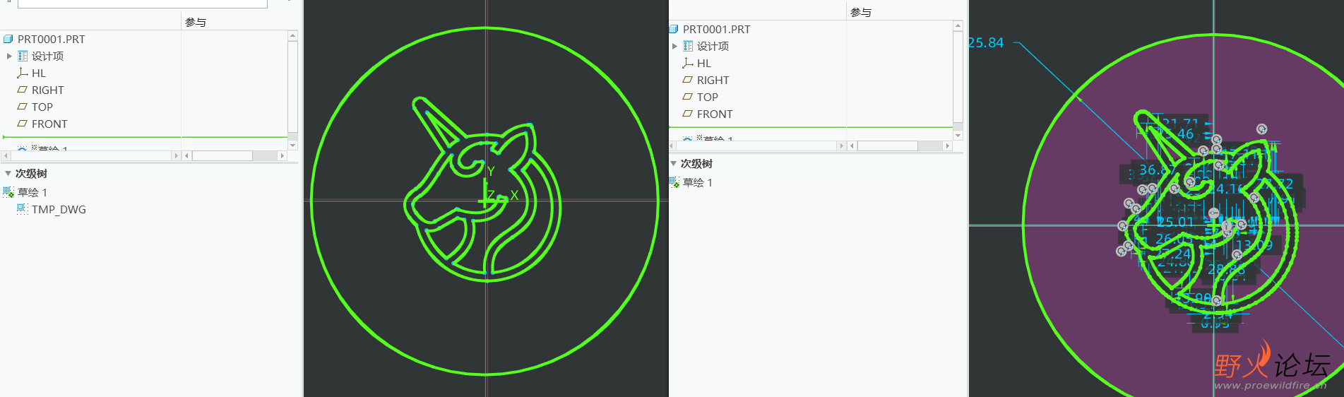

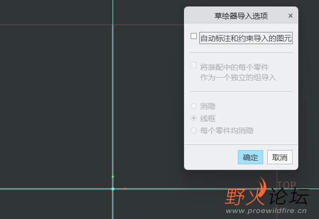

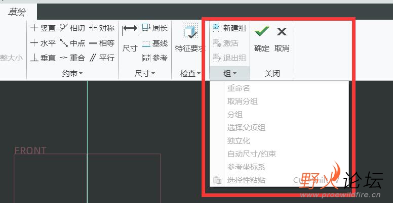

另外草绘界面还多了一个新功能(前提安装时添加了附加模块,不添加这个功能是没有的)
这个在外部导入复杂矢量图时可以当做整体块导入进来(类似autocad块命令,挺不错的)
勾选和不勾选的对比显示↓↓

 楼主| 发表于 2022-8-1 17:15 | 显示全部楼层
偏移和复制的曲线转化成一条曲线,,还不能进行修剪或倒R 等动作,真是脑壳疼
发表于 2022-8-18 11:43 | 显示全部楼层
投影环出来就是一个整体线,不能单独选其中某一个线段,所以无法倒角倒圆角,真是大聪明的升级
82
95
发表于 2022-9-2 21:15 | 显示全部楼层
我没用过9.0,个人估计应该是为了方便不同平面实体边构成统一链的考虑吧!这样省去延伸修剪操作了,应该更能节省时间的!而且方便参数化的整体控制,应该是个非常有用的更新!

发表于 2023-1-5 01:04 | 显示全部楼层
godhlcs 发表于 2022-8-1 11:20
这个刚出来的时候已经吐槽过了,参考此贴
creo9草绘的投影问题 - Creo 下载、安装及配置 - 野火论坛 (pr ...
这个需要重装软件吗?
