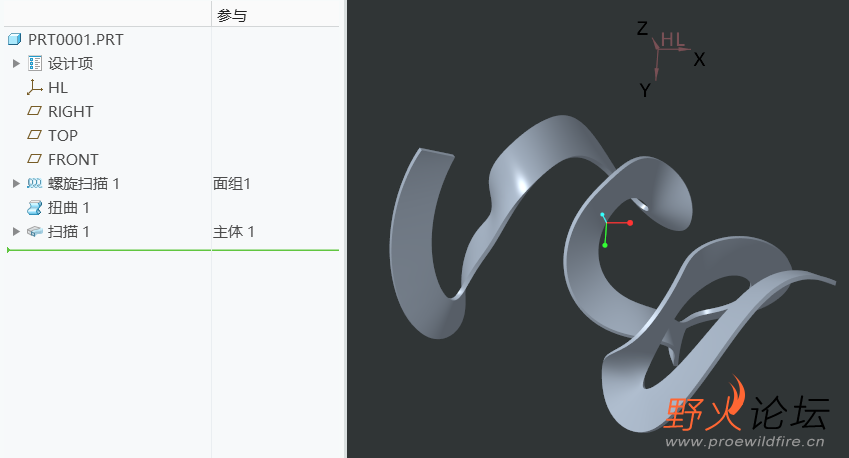

空间曲线+扫描。
然后随你创建,图片参考。

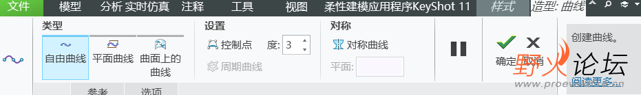

发表于 2022-7-31 09:41 | 显示全部楼层
zhd19841015 发表于 2022-7-31 09:34
空间曲线如何创建呢
方式很多,借助模型参考或者直接样式里画空间样条线。
