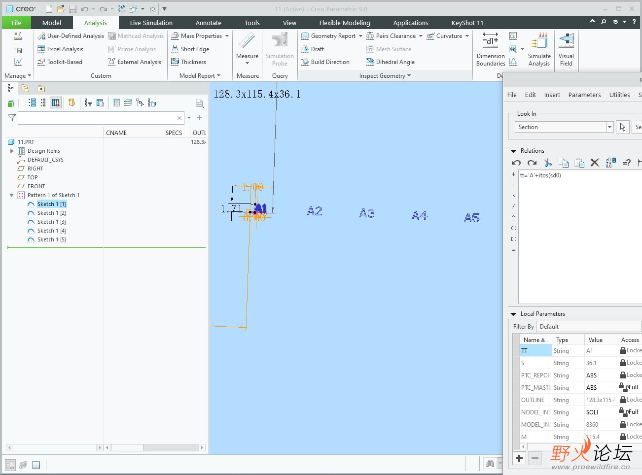

creo绘图中字母+数字的组合文字如a1字母,如何整列可以实现 :a1....a2.....a3....a4这样的阵列效果,请大神指导一下,感谢

发表于 2022-7-25 16:01 | 显示全部楼层
11.prt.rar
213.96 KB, 下载次数: 17
 楼主| 发表于 2022-7-25 17:39 | 显示全部楼层

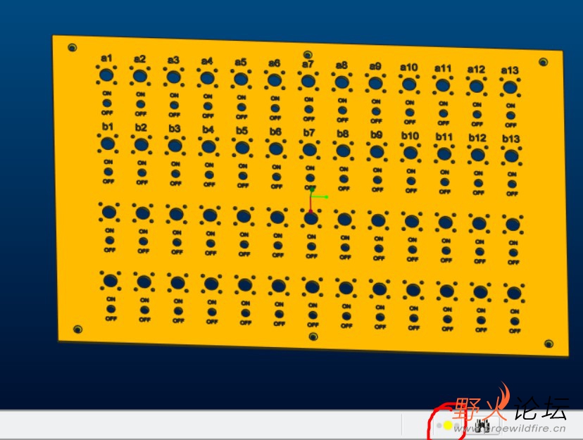

此问题已解决感谢。我这边有新的疑问还请帮忙解答一下:如果想横向方向:A1、A2、A3、A4....,纵向方向B1、C1、D1....,这种情况如何阵列?
对了,您的图纸是什么版本画的,我怎么打不开

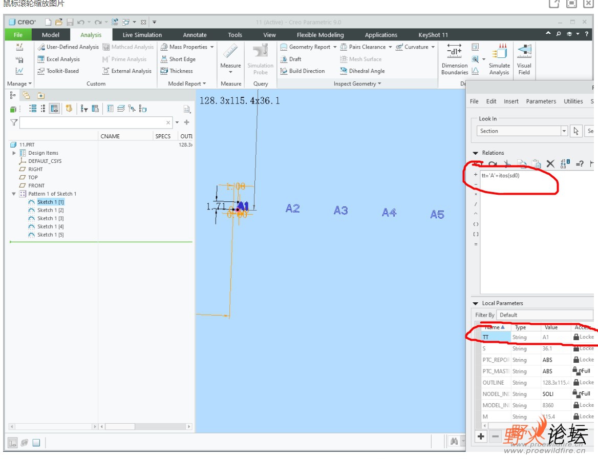

 楼主| 发表于 2022-7-25 18:33 | 显示全部楼层
xiaobao 发表于 2022-7-25 18:24
把已解决的与大家分享一下,谢谢

发表于 2022-7-26 15:43 | 显示全部楼层
N=extract(M,sd1,1)+itos(sd2),M赋值ABCD....Z

发表于 2023-11-13 09:36 | 显示全部楼层
在参数里怎样设置,能否截图学习一下,谢谢
