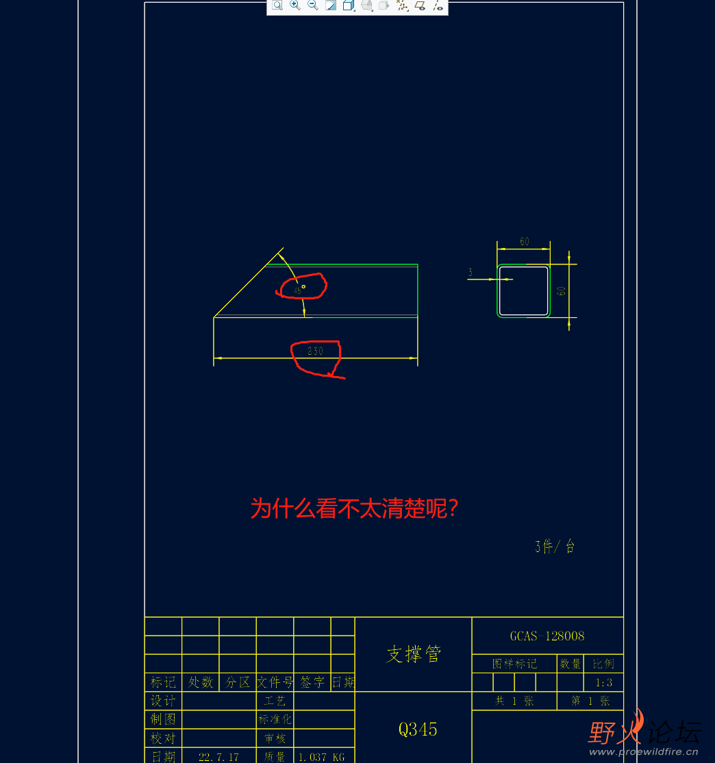

[求助] creo8.0工程图,标注尺寸看不清楚
165
204
发表于 2022-7-24 11:54 | 显示全部楼层 |阅读模式
1658634773256.png creo8.0工程图,标注尺寸看不清楚
190
233
发表于 2022-7-24 12:22 | 显示全部楼层

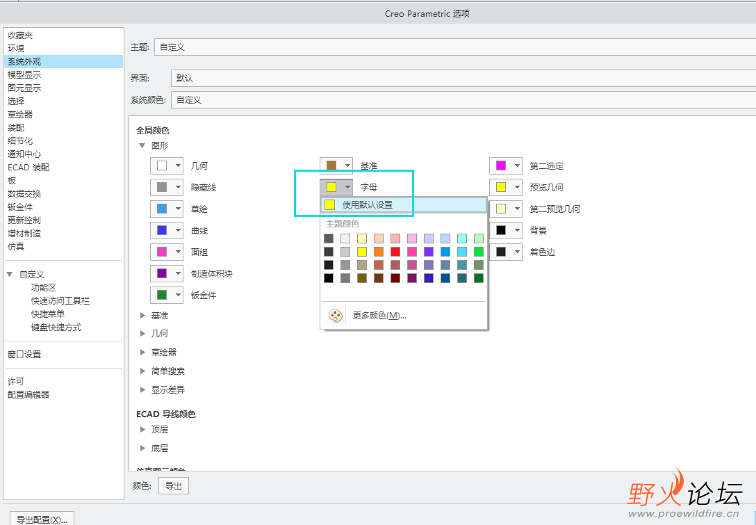

发表于 2022-7-25 06:47 | 显示全部楼层
更改为默认的配色方案看看

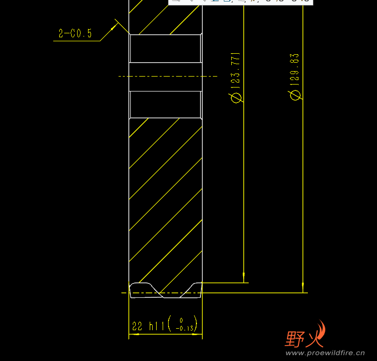

 楼主| 发表于 2022-8-26 15:01 | 显示全部楼层
4楼的设置和我一样,我这还是老样子。
165
226
发表于 2022-8-26 15:28 | 显示全部楼层
我觉得是字体问题
发表于 2022-8-29 10:05 | 显示全部楼层
把字体更改为宋体;应该是字体的问题
