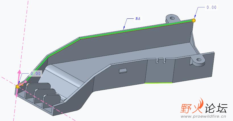

这种该怎么做好一点

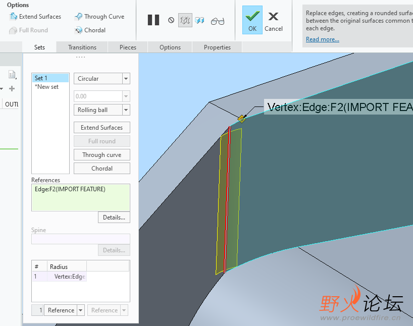

发表于 2022-7-22 17:32 | 显示全部楼层
拐角的地方全部做倒圆角就可以了,你这是拐角的地方软件计算不出来,报错了

发表于 2022-7-22 17:55 | 显示全部楼层
1.增加圆角
2.
或是用 唇 功能。
