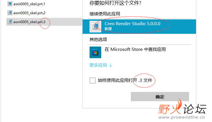

如标题所示creo保存文件有小版本.1 .2 .3.....导致系统错误的将.prt  .asm识别为.1 .2 .3 ....,从而导致每保存一个高版本的文件时会默认用Creo Render Studio打开而不是用Creo Parametric 打开该怎么办?

并没有错误,是你没正确打开,而且可以关闭

我知道在PTC内打开是可以打开到最新版本的.3但是直接双击打开是CRS打开,我想让所有的小版本都是用PTC打开,这样我要是想改用之前的小版本改的话也好改

关掉小版本功能,没一点用,使用SVN控制版本.多好.从来不用这个功能.建议关掉

purge可以删除老版本,但这个尾巴数字咱们去除,同样求问

!不保存版本号
save_file_iterations no
对新创建的图形有效,原有已有版本号的无效,只能用第三方软件批量修改文件名
