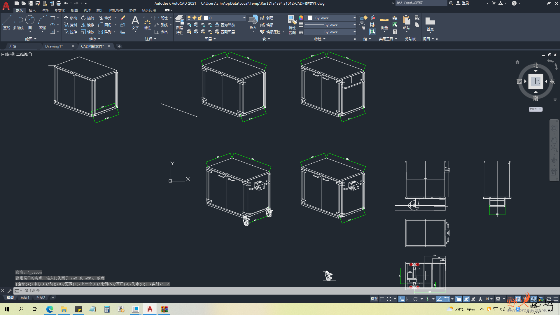

图形消失不见,如何操作呢?

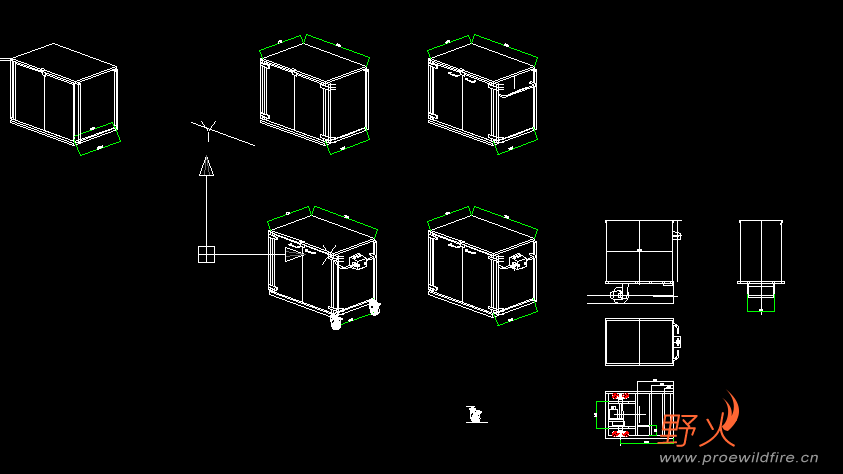

发表于 2022-7-4 17:06 | 显示全部楼层
可以看到

发表于 2022-7-4 17:38 | 显示全部楼层
把那个白点删除,双击中键就看到了

发表于 2022-7-5 09:36 | 显示全部楼层
鼠标中间那个滚轮是可以按下去的你不知道吗,双击中键进行全图显示,就可以发现中间有一个白点一样的,删除双击中键进行全图显示就行了,如果你发现图纸不能进一步缩小也可以画一个10万mm或者更大的线条,然后再双击中键进行全图显示,删除那条线,你画的图就可以再进一步缩小了。

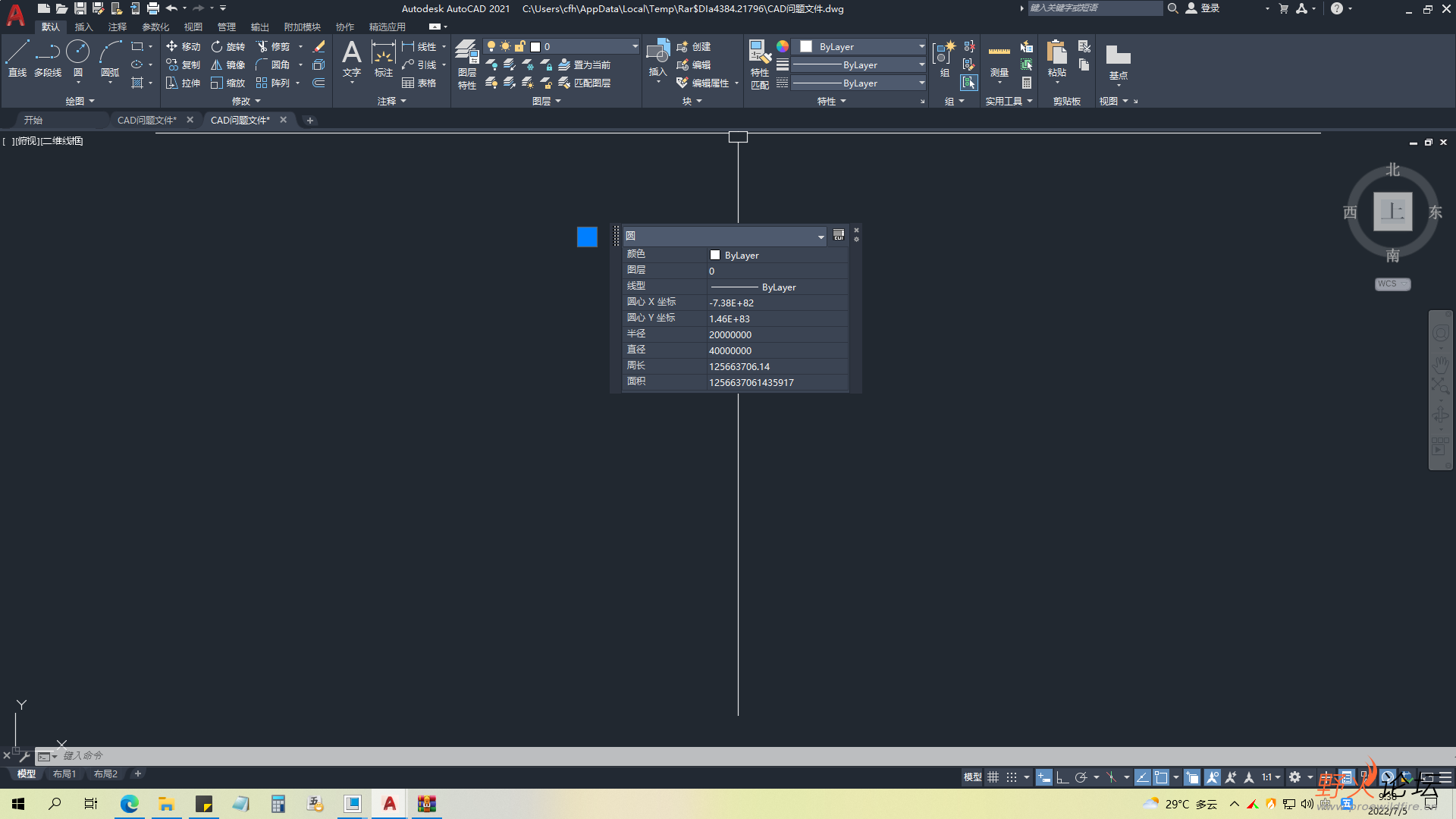

发表于 2022-7-5 09:40 | 显示全部楼层
那个人给你的图纸画了一个2千万mm半径的圆
