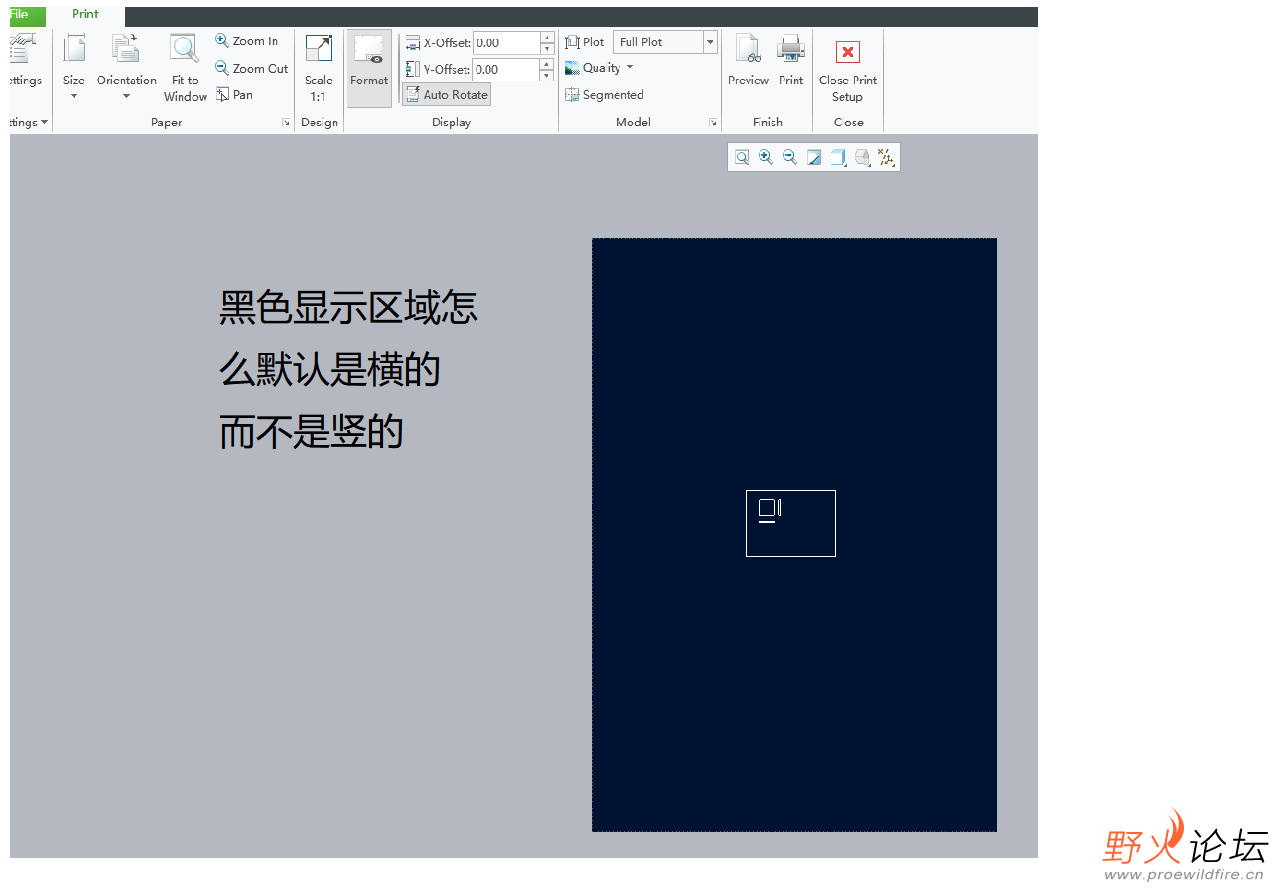

在打印时默认图纸方向是竖放的,而不是横放的。怎么设置让他是横放。见图中的黑色区域
而且还发现我若是横的他就是竖的,我是竖的他就是横的。是完全相反的。

调下打印配置文件,把旋转打印设置为no

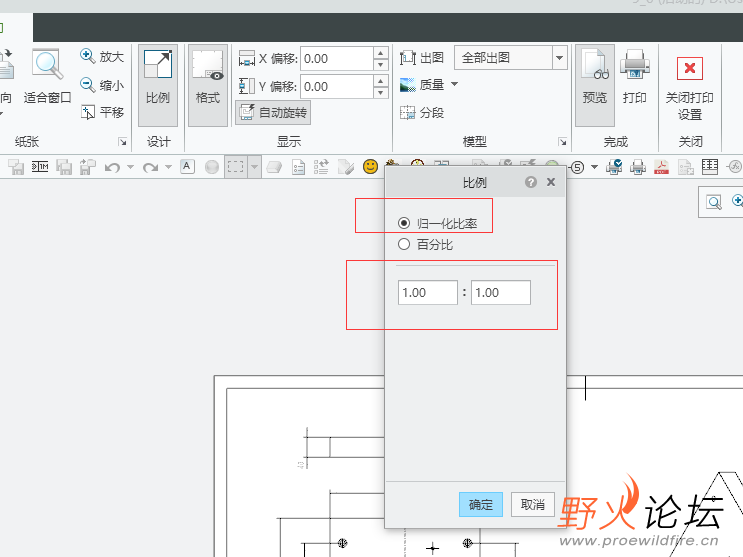

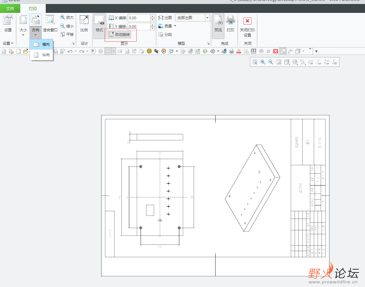

1、使用系统打印机旋转一定要点下去,预览一下,图面会动根据纸张大小和方向,旋转过来
比如你A3图面,想打印为A4,你的纸选的是A4竖放,只要你旋转是点下去的,浏览会自动充满的
2、还要注意比例设置:

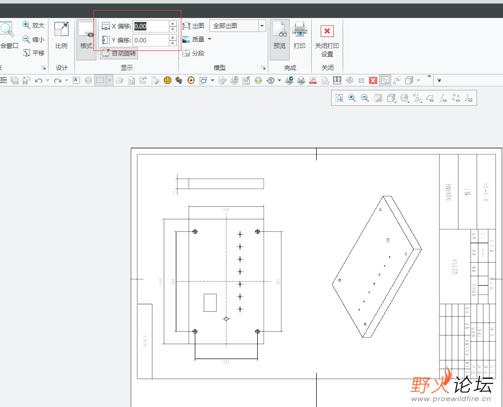

3、还要注意X,Y偏移距离,这个跟打印机有关系

把rotate_plotting设置为NO

从从creo5.0开始就用creo直接出二维图纸了,creo5.0、6.0、7.0、8.0一直打印没任何问题,到了9.0就不行了,相同配置文件,以前从来都没有问题,到了9.0点了打印以后必须点设置,出现打印机配置以后点确定,然后打印出来就没问题,不点配置打印就横向。但实际上一所有配置都是竖向。以前的版本都没有出现这个问题。不知道问题出在哪里
