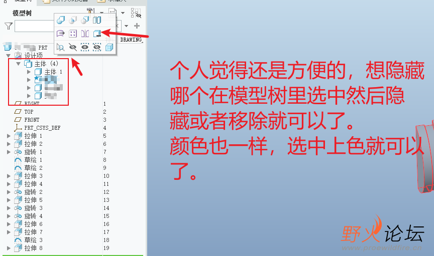

creo8.0多实体保存stp 214 后,用creo打开stp看是正常的,多实体中每个实体转成stp都分开成一个一个小零件。但是用sw或者ug打开会发现保存的多实体还是一个整零件,并没有像creo一件一件拆开,技术交流起来极其不方便。请问这是软件设置问题还是creo本身适配支持的问题呢?

自从creo出了多实体确实方便不少,但是转换随之而来的问题也很多,多实体转换stp颜色问题,零件拆分问题,主体隐藏问题(不能像装配体中选择零件一样按住alt直接能选中零件整体,非要过滤器筛选到主体,再点击隐藏,不方便啊不方便),网上也缺乏这方便交流,所以来问一问有没大佬出现过或者解决的

我觉得还方便的,在模型树那里选中需要的主体上色或者隐藏或者移除主体任意操作。在右下角筛选主体也挺方便的,如果觉得不方便,那就设置一个映射键或者做一个快捷键也行的。

creo多实体简直就是脱裤子放屁,出工程图更是要命

是的 工程图问题我还没反应,确实有点烦心,感觉仅仅解决了画图问题,其他方面从设计交流到加工出图问题依然很多,三款软件我都用过,creo在曲面以及参数化传递方面确实比另外两款软件好,但是这种需要自己配置好config才会国产化的表现确实减分

这种也不是不行 就是像装配体中按住alt能选中零件的做法来说,这样无疑比较复杂。不过习惯了应该也还好
