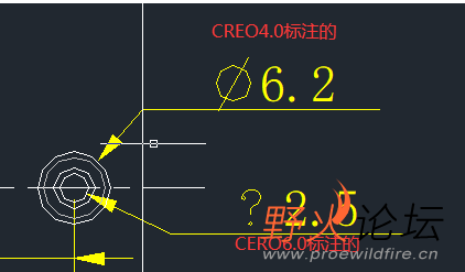

各位前辈,好!我CREO从4.0升级到6.0后,新绘制的工程图导CAD软件DWG格式直径全部变成?问号,工程图显示是正常,工程字体默认设置仿宋的。关键是之前标注的直径导出来都没乱码,就是新标注的会乱码。请各位给下高招。谢谢!

升软件,不要改配置。这个主要是dtl文件里符号对应的值改了

看看你的导出配置更改了没,勾画全部字体。

是不是CAD字体库不全呀?

注意一下dtl文件里的这个选项配置 symbol_font  legacy

CAD里边没有那个字库
