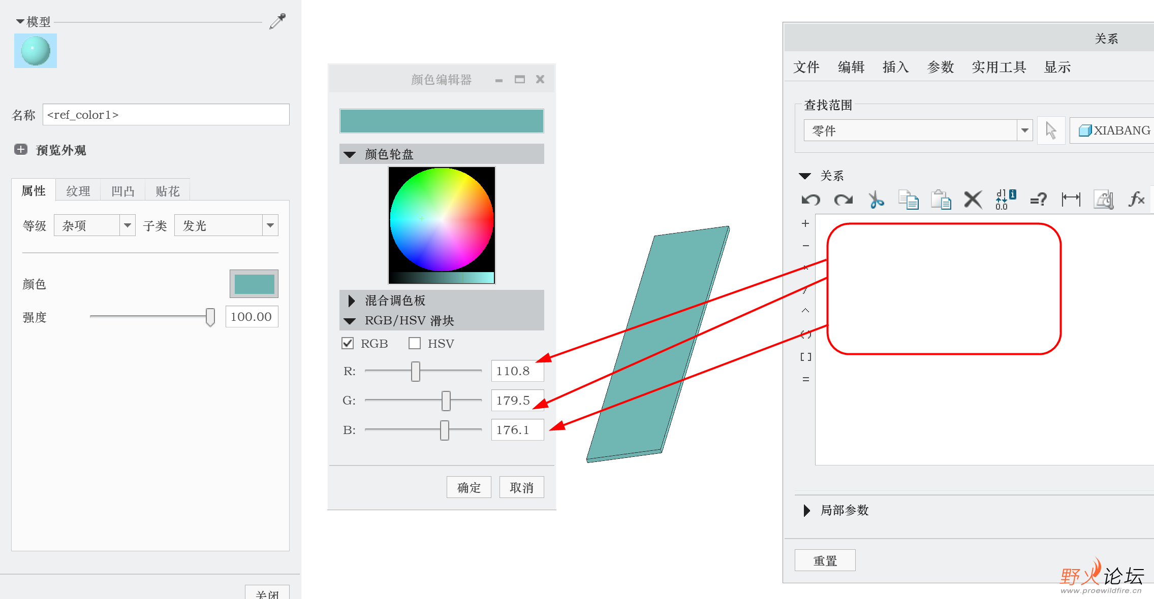

如上图所示,我想通过关系来控制三个色RGB的值.有没有办法呢
哪位大佬说一下,谢谢了

调整rgb不知道能否办到,以下方法适用于按重量控制零件颜色,可以参考。

软件配置:
谢谢LS的,
有没有直接对RGB三个参数进行控制的变量呢,哪位大神知道呀.

有没有办法对RGB进行关系式的控制?
