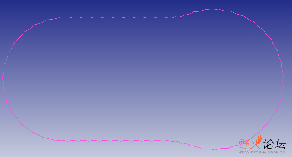

[求助] 这种怎么画出来的?是阵列还是关系式?求大神解答步骤
95
124
发表于 2022-5-18 08:31 | 显示全部楼层 |阅读模式
悬赏20金钱已解决
这样的效果
这样的效果

发表于 2022-5-18 08:41 | 显示全部楼层
我想了想,你这个图形不规则,弧线长度也不同,感觉吧,关系式做不了,阵列也做不了

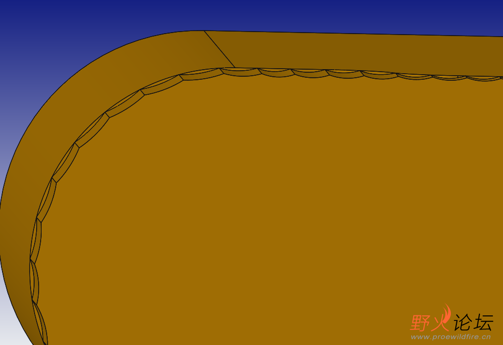

发表于 2022-5-18 08:45 | 显示全部楼层
分开做不就一样了?

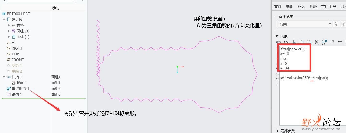

发表于 2022-5-18 08:51 | 显示全部楼层
椭圆形的波浪形怎么用关系式做出来?
http://www.proewildfire.cn/thread-174623-1-1.html
(出处: 野火论坛)
看看这个

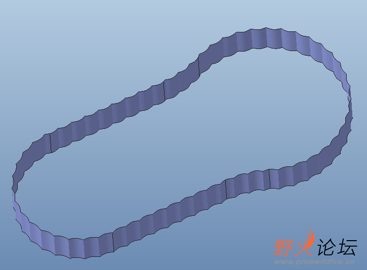

发表于 2022-5-18 09:25 | 显示全部楼层
这样可以吗

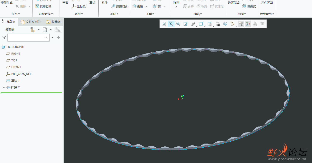

发表于 2022-5-18 09:26 | 显示全部楼层
仅供参考
