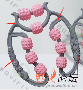

各位大佬有没有做过类似产品  它的手柄的材质是什么

你这个是个ID吧,产品分好多个零件还没拆开吧

不是的  是网上找的图片   现在就是纠结它用什么材料合适

1652672430(1).png 详情里写着PP 不过肯定是弹性材料,不然一下就断裂了

现在我们是PP+玻纤  加多了表面差  加少了弹力和硬度又不够

里面设计有弹簧钢外面包软胶才合理,主要是那个经常会打开的位置

根部变形一点点,张口已经很大了。

手捏位应该是TPE吧

加点POE,应该会改性很多
