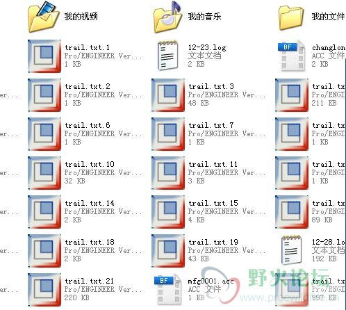

如何设置这些垃圾文件不会生成啊,很烦人隔一段时间又要去删除它.

不想清除你可以直接在config中设置trail_dir把文件放到回收站去
也可以用这个来清除

怎样直接在config中设置trail_dir把文件放到回收站去???

trail_dir  C:\Recycled
打开我的电脑
工具-文件夹选项-查看
选中“显示系统文件夹的内容”
不选“隐藏受保护的操作系统文件”
选择“显示所有文件和文件夹”

快速清理 PROE 轨迹文件 trail.txt.x

每保存一次,你应该使用 “工具——系统窗口——输入purge ——回车”
