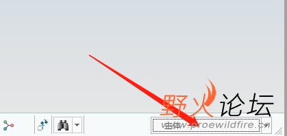

发表于 2022-5-6 07:45 | 显示全部楼层
右下角的选择过滤里选择为主体,就有了
回复 2 0
123
150
发表于 2022-5-6 08:25 | 显示全部楼层
楼上正解
155
192
 楼主| 发表于 2022-5-6 08:51 | 显示全部楼层
zkq1975 发表于 2022-5-6 07:45
右下角的选择过滤里选择为主体,就有了
万分感谢,原来是这样
