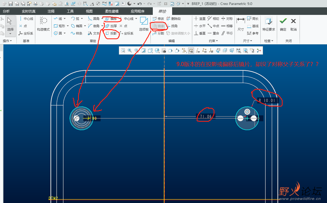

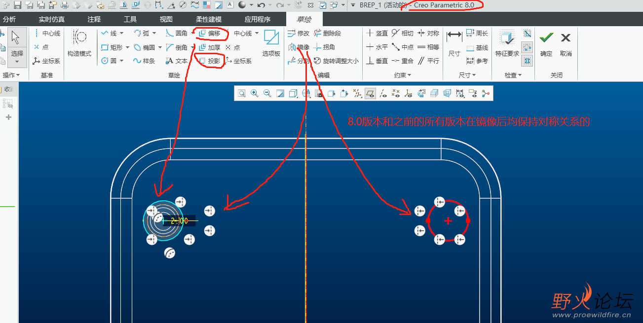

Creo9.0早上后用了两个礼拜,不知道有装好同学发现以下bug没:
1,就是进入草绘模块以后,你在利用之前的特征轮廓投影或偏移产生新的几何后,你再把投影或偏移的新几何镜像后,镜像产生的几何与被镜像的竟然没有对称关系的???这么重要的东西怎么会没了呢?
2,草绘中的投影或偏移命令取消了瀑布式选取菜单(边-链-环),改为全新的工作具,你用Ctrl或shit,选取是方便了,但是每选完一个轮廓确认,下一个时又重新要点一下命令,不能像之前的8.0更早版本一样,只要不退出可以连续的使用。
还有没其他bug呢?欢迎大家一起补充,让PTC公司看到,在下一个版本把它修复。感谢!
看不清截图的,请点击图片就自动放大就能看清楚啦!
8.0版本和之前的都正常
8.0版本和之前的都正常
9.0的镜像后失去对称关系了
9.0的镜像后失去对称关系了

第一点: creo的草给镜像是有BUG,我以前也发贴说过。第二点:前面有个帖子说这问题了,你可以看看

是吧,我还以为就我一个人这样,以为装的9.0那个下载文件有问题呢,大家都这样,说明是软件真的有Bug

是的,每一次都要重新来,不能连续选取,感觉新版本的功能有点倒退哦!
目前来看只能倒回用到8.0里去工作了,可惜有几个项目已经用9.0存了,只能转stp再用8.0打开了!

问题点是是草绘里投影或偏移后直线段变成复合曲线,不能捕捉端点,镜像没有约束。
这个和用不用shift操作有个毛关系。
