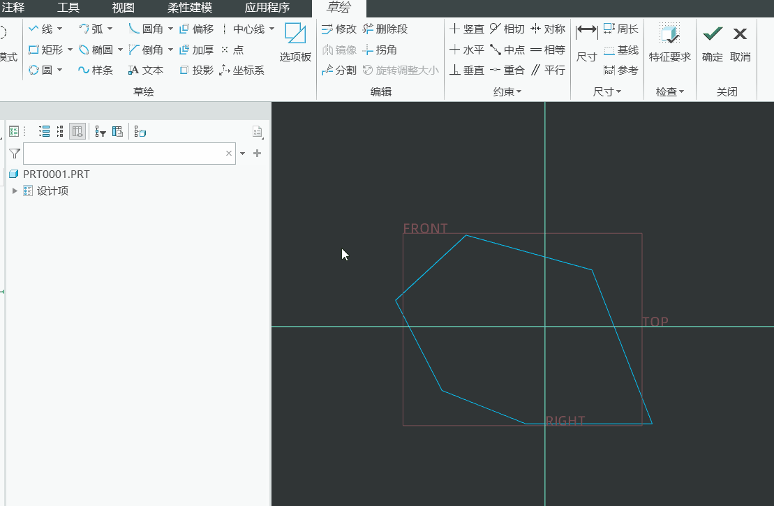

发表于 2022-4-26 23:07 | 显示全部楼层 |阅读模式
脑残一样的更新!

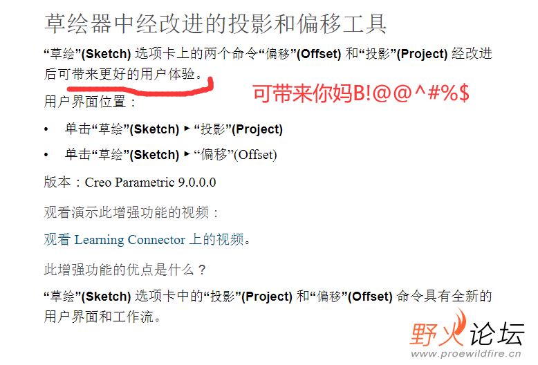

发表于 2022-4-26 23:53 | 显示全部楼层
珍惜你手上的8.0吧,9.0的草绘投影新功能,效率是下降了。在草图的迭代设计中,没有了全选功能,逐条选择其实是给学生讲课用的。
98
135
发表于 2022-4-26 23:55 | 显示全部楼层
不可能让工程师去绣花一样逐条选择。

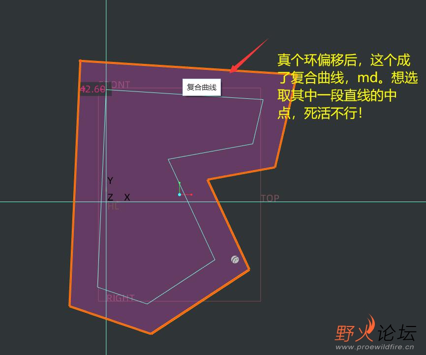

发表于 2022-4-27 08:10 | 显示全部楼层
qqstt 发表于 2022-4-26 23:53
珍惜你手上的8.0吧,9.0的草绘投影新功能,效率是下降了。在草图的迭代设计中,没有了全选功能,逐条选择其 ...
为什么没有了全选?一样的啊,现在一样方便:
1.先选线,再按住shift选面,直接选取曲面外环。
2.先选线,再按住shift选其他线,可以进行链式选取,或者相切链选取
3.先选线,再按住ctrl选其他线,可以逐个多选。
回复 0 1
105
887
133
1648
希望之星勋章热心助人勋章优秀会员勋章
 楼主| 发表于 2022-4-27 09:06 | 显示全部楼层
你体验下链式选取后,整段线就成复合线。而不是单独的线,这个设定苦不堪言。想删除某一段线都删不掉!
日他娘的更新!

 楼主| 发表于 2022-4-27 13:08 | 显示全部楼层
怎么选?你来个操作示意下?
