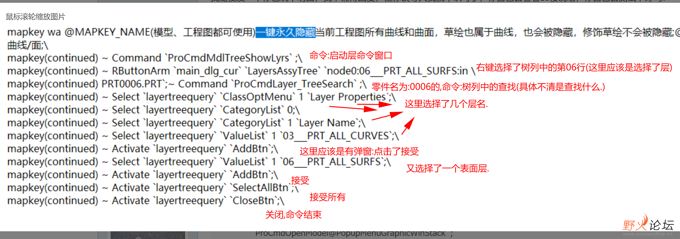

希望有一天你明白后,然后再来探讨吧.测试一下不就知道了.这么简单的一个事,这么多人,你没看上面也他们 ...
我随便发一个你也玩不明白,我本懒得回复,但你误导人我就不认可了,你自己去看看18楼说啥,你自己去测试下好吗?防止你抄我就不截全了,你先说明白这图里每一行啥意思吧
398
513

发表于 2022-4-30 11:59 | 显示全部楼层
voice 发表于 2022-4-30 09:25
我随便发一个你也玩不明白,我本懒得回复,但你误导人我就不认可了,你自己去看看18楼说啥,你自己去测 ...
我用得着抄你,我都笑出声来了.

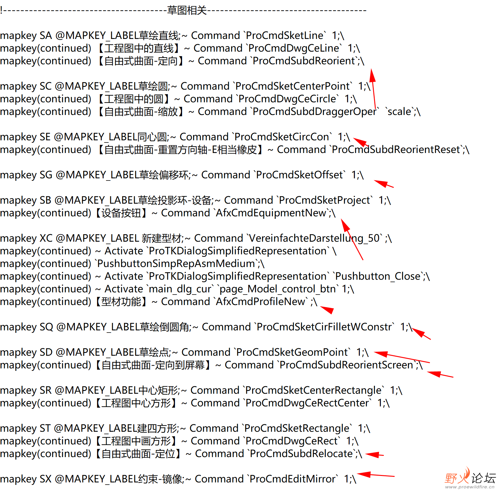

发表于 2022-4-30 12:03 | 显示全部楼层
那我这些怎么用的没任何问题,难道是我电脑有问题.
你就在你后面加 个符号,测试一下就这么难吗,
我测试的话就是删掉这个/.那我也删掉了测试了没有问题,问题是我大量都是结尾没去管它,都带着呢. 我是方便我要在后面再加语句,怕忘记那上面那个/,所以主要还是加上那个/为主.
398
513
发表于 2022-4-30 12:27 | 显示全部楼层
我测 ...
原来你是加了换行啊,你自己试下不加看看,格式都是有问题的,你加换行只是强行中断了,你别说反斜杠没影响,它本身就是换行符,你增加换行当然就中断了,还扯什么测不测的,一眼就看明白
178
808
1192
发表于 2022-4-30 12:53 | 显示全部楼层
voice 发表于 2022-4-30 12:27
原来你是加了换行啊,你自己试下不加看看,格式都是有问题的,你加换行只是强行中断了,你别说反斜杠没影 ...
哈哈,看来还真是,我是为了让每个字段更有层次感,所以就加了空行.刚测试了,的确是会连续执行.
谢谢,我以前都不知道.
178
808
1192
