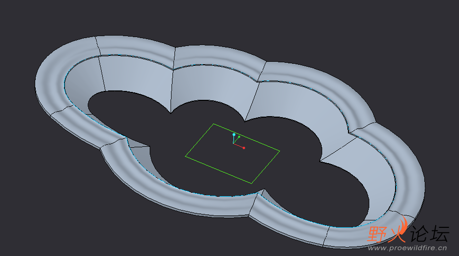

我碰到这样一个东西,名称暂时叫他水池吧,上平面的轮廓像一个云朵一样,下平面是一个矩形,两个平面间距90mm,现在需要把上下两个平面接起来,不知道用什么方法,大神帮忙看看,万分感激!

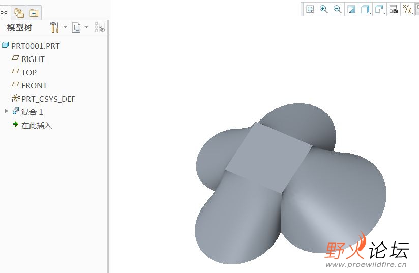

是这个意思吗
混合.zip
108.77 KB, 下载次数: 4

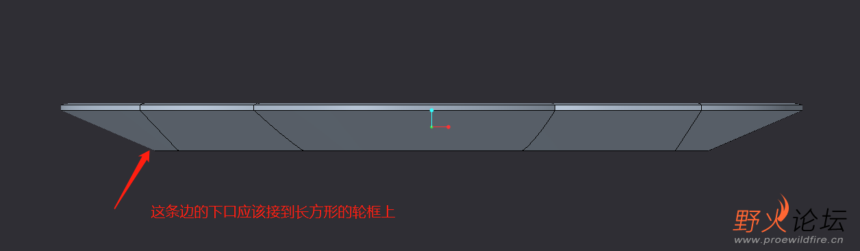

多谢大神,我跟着你的方法做了下,基本做出来了,但是有一个问题,下面我做了一个九边型,能不能做成矩形
