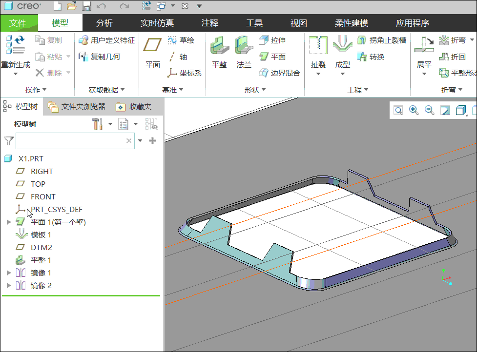

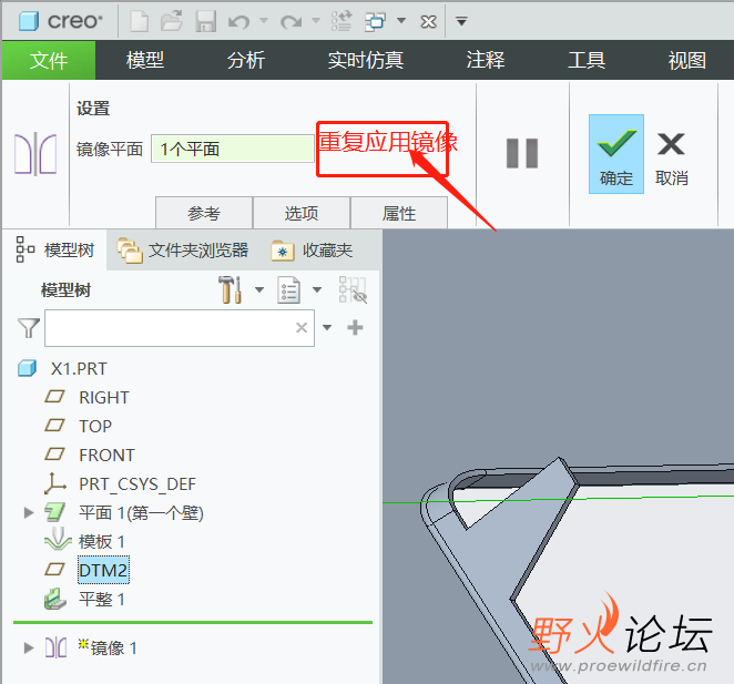

当修改原特征时,镜像特征不做变化,要一个个手动修改镜像里的特征才会更新过来。而且没有实体特征中的“重复应用镜像”功能

6.0文件,你帮我试试,到底哪里出了问题。我修改平整1时,比如梯形的高度,后面的镜像不更新过来,

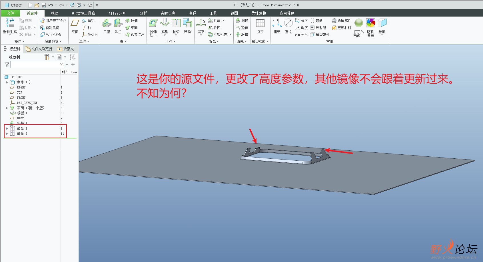

我用7.0试了一下,按照你原来的修改高度参数,再生时其余镜像不会更新。但是我照着你的镜像重新做了一遍,镜像就没问题,如下图,结果供你参考,我也说不上来哪里出了问题。
原再生不行
原再生不行
重做后就可以了
重做后就可以了
95
 楼主| 发表于 2022-4-12 10:05 | 显示全部楼层
qingfeng-nn 发表于 2022-4-12 09:39
我用7.0试了一下,按照你原来的修改高度参数,再生时其余镜像不会更新。但是我照着你的镜像重新做了一遍 ...
还真是,谢谢这位朋友的解答
