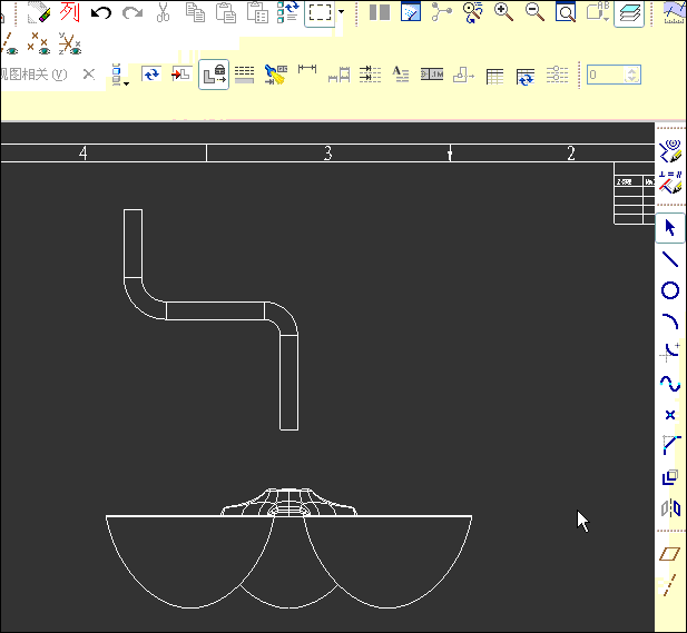

请教像这样的图怎么样在工程图中显示内部中心线呢 因为标注要给内部中心的尺寸 我是用扫描画的

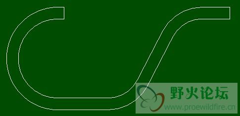

是不是这个意思?
以上是我的做法,仅供参考。

扫描前先草绘轨迹,在工程图中显示出来就可以了
草绘的线型可以随意改变

对,对,对 要的就是这个效果
非常感谢
