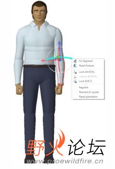

在人体模型编辑器中创建自定义人体模型
您可以通过在人体模型编辑器中编辑新人体模型的一组尺寸来创建自定义人体模型。
用户界面位置:从新的人体模型库中打开自定义人体模型(m_custom或w_custom),然后单击"人体模型">编辑人体模型。
此增强功能有什么好处?
当您想要自定义人体模型的大小或形状时,此增强功能非常有用。
以前,无法自定义人体模型。
此增强功能允许您自定义人体模型。此外,新的自定义模型现在存储为不可分割的组件,因此只有一个组件文件供您管理。
人体模型用户界面和 3D 拖动器
1.屏幕上有人体模型,单击"人体模型",然后选择一个人体模型身体部位。3D 拖动器将显示在图形窗口中。
2.右键单击拖动器箭头或圆圈以显示快捷菜单
