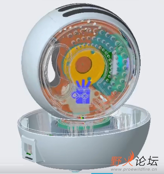

一产品有机构需运动模拟,建好骨架后,如何拆件装配?使之可以实现机构运动模拟?
看了一下〈摄像头骨架建模与拆件〉视频没有拆件后如何实现机构运动模拟:https://www.bilibili.com/video/B ... arch-card.all.click

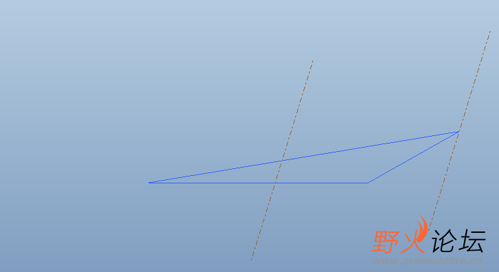

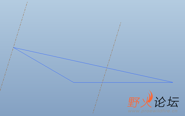

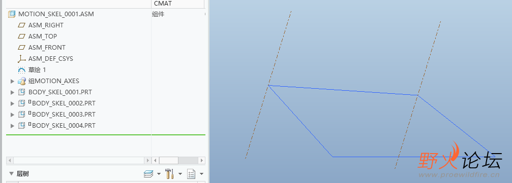

骨架分两种,一种是标准骨架,一种是运动骨架。运动骨架是组件(组件才能运动),可一理解为TOP-DOWN形式的骨架。举个例子,要模拟四连杆,在运动骨架中画出他的原理图,也就是四边形(《机械原理》中的知识),你可以研究它是曲柄摇杆,还是双曲柄等等结构。然后再创建骨架零件,选第三项——主体,然后你就可以选四条线中的一条做为一个连杆,连续四次,就得到四条连杆,注意,第一条连杆是固定不动的,建其余几条连杆的时候,点选》在放置定义中使用连接》更新,让系统自动找这两条线中的装配关系,这里是销钉连接,也许有系统找到几个可以选择的连接,比如销钉,滑块等,你根据需要选择一个或几个,如果不对你可以点那个“销”,它会根据作图情况出现下拉菜单选项,比如球连接或圆柱连接。第二第三根连杆选一个销连接即可,第四根连杆因为要与第一根连杆形成闭环,所以会选两个销连接,你也可以把其中一改为球,这个更符合情况,减少冗余。然后你就可以做各种运动模拟了,因为骨架没有重量,所以你不能做动力学模拟,可行性分析,优化分析等,找到你需要的最优解(也就是符合你运动需求的四根杆的最优尺寸),再参考这个骨架,建立你的零件。这个过程非常符合top-down的思想,将来你要修改,只要修改那四条线的尺寸,与这四条线关联的运动骨架和零件及工程图,都会直接更改。我有个困惑的是,如果建立完零件,要进行动力学分析的话,是不是还得重新弄个组件装配进来才能分析,毕竟骨架是没有重量的,会报错。
