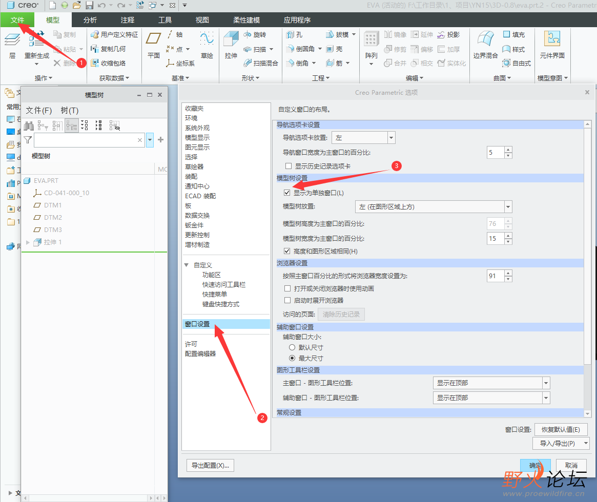

Creo8.0模型树不能单独窗口显示,窗口设置里没有模型树的单独窗口设置选项了。PROE2000的老用户了,习惯了模型树右边单独窗口显示。
最初装Creo8.0,用之前的config.pro是可以单独显示窗口的,但如果不小心点了最小化旁边的一个键,模型树就跑进左边去了,再也调不出来了。如果调用老版本的creo_parametric_customization.ui,是可以调出模型树单独显示,但关掉重启时,模型树又在左边了。
能不能有办法,Creo8.0启动后默认模型树是单独显示窗口?

发表于 2022-3-29 02:43 | 显示全部楼层
enable_tree_indep yes——之后在窗口设置里就可以勾选。

发表于 2022-3-29 08:25 | 显示全部楼层
选项-窗口设置-导航选项卡(右)

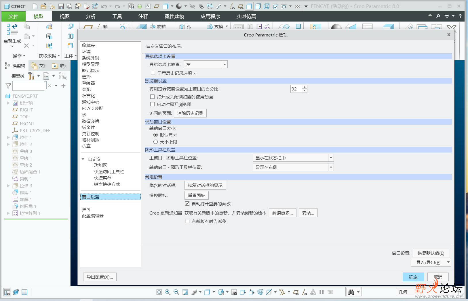

 楼主| 发表于 2022-3-29 22:38 | 显示全部楼层
Creo8.0里窗口设置里面没有模型树设置的选项。可能7.0以下有。见下图:
enable_tree_indep yes——这个在Creo8.0里不管用。

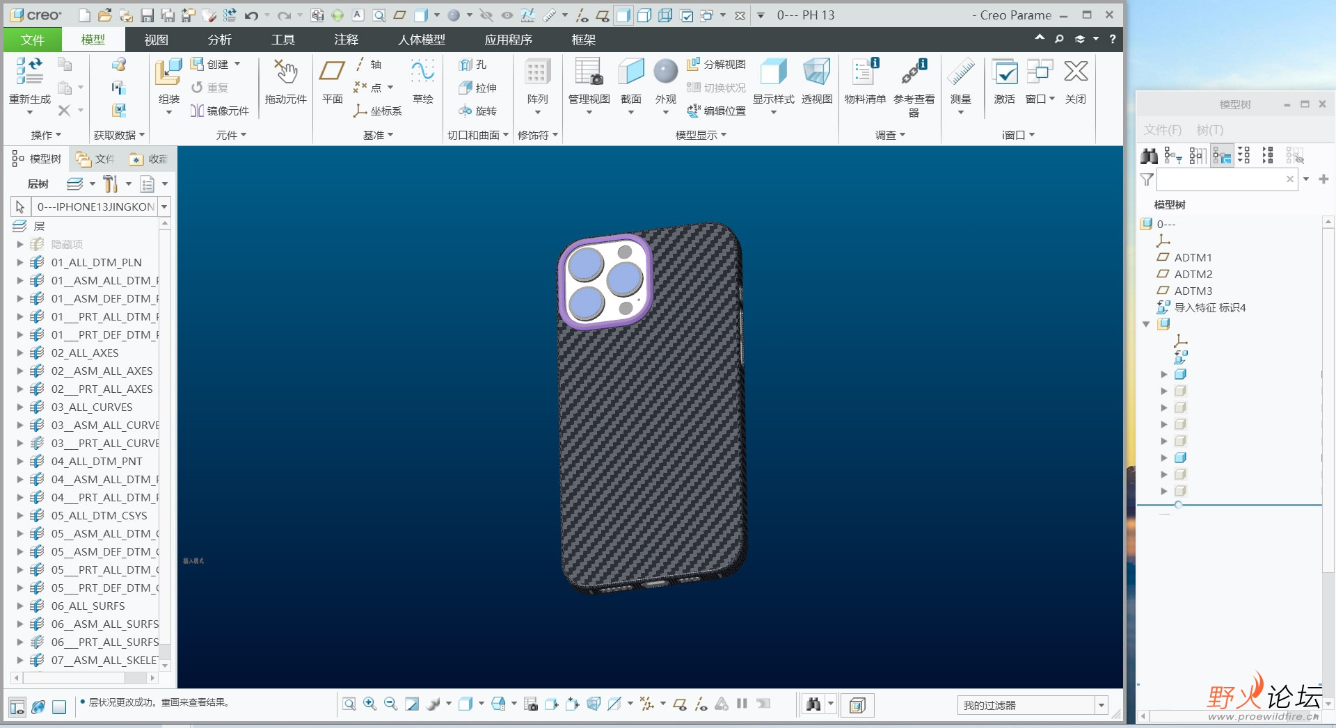

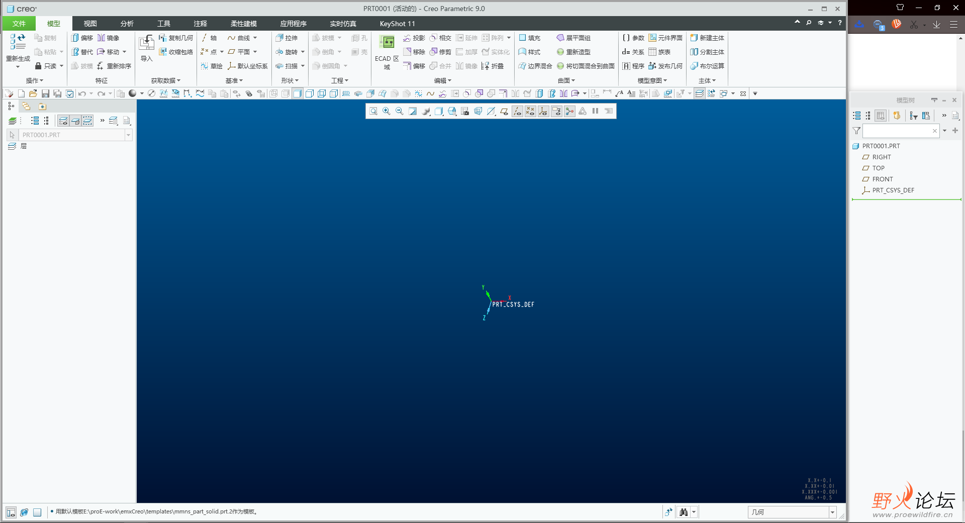

发表于 2022-12-13 14:30 | 显示全部楼层
模型树拖到右边后,在配置里窗口设置-导出用户自定义文件,config也保存下,就可以了

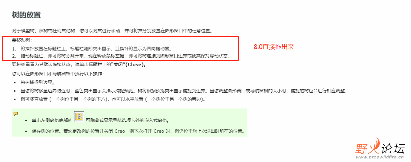

发表于 2023-8-14 11:42 | 显示全部楼层
8.0的不用这些设置了,直接拖
