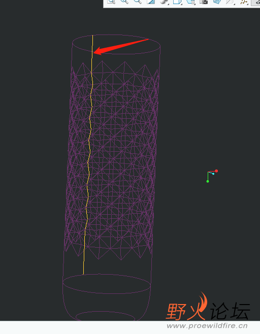

求助,教个方法怎么把这个线弄掉
这是折弯后的缝合线
这是折弯后的缝合线

发表于 2022-3-23 13:55 | 显示全部楼层
切掉一半镜像合并实体化
 楼主| 发表于 2022-3-23 16:00 | 显示全部楼层
guiyan280 发表于 2022-3-23 13:55
切掉一半镜像合并实体化
哈哈哈,谢谢
