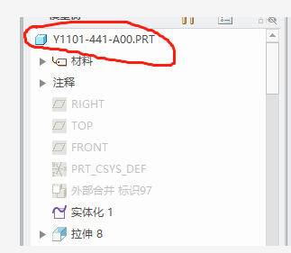

我模型名字写的是-a00,到模型显示的是A00,怎么设置才能显示a00呢?

没得。

文件名写的大写到了硬盘上又是小写,这个没有必要去纠结了吧,想想以前只能打英文名,现在支持中文路径中文名预览,已经很友好了。

不用区分的

暂时不支持 区分大小写 设计CREO底层架构问题,一时半会改不了...
