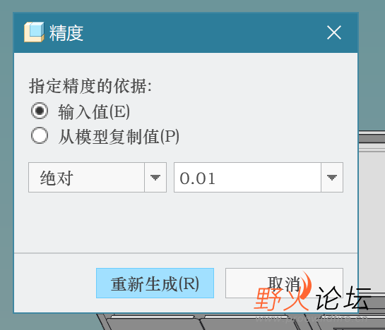

最好是官方 有介绍,或者说其它可以可信的证据.不要拍脑回答,
如:精度高耗内存大,当然更耗系统.====等类似回答不要了.因为我也会这样说.毫不费力.

我记得cero这类软件都是逻辑都是点线面,都是通过数学函数来计算的,比如creo的一个圆是有两段组成,你放大的话其实是会发现圆弧其实显示的是一段一段的直线组合而成一个圆,你调高精度,其实就是把这个直线段长度变短,更加细分之后去逼近曲率,这样精度就增加了,就是微积分。你增加精度相应的算力也要增加。

要按照产品大小自己调试出来的,比如说你做的产品是大型机械,总长5米多,却那上次做电饭煲总长才0.3米的精度,肯定做不来你想要的效果,可以用两段弧画个截面,长宽是最小的零件尺寸,然后拉伸到最大零件的尺寸,生成实体后以0.00001或0.0001来调整精度,调到你可以生成的曲面和线条有点分离的状态就行了,
仅供参考,实际应用比较少,系统好像会根据零件大小自动给出相对精度

我的回答并不是想当然,这是从软件的底层编程逻辑来告诉他为什么精度增加会增大消耗。
