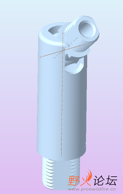

    如同灯饰行业的万向铰,怎样定义其在水平面上的转动角度 及 在竖直平面内的摆动角度 的挠性化?
    以前的PROE,是可以定义的。在CREO 7.0版本中,组件装配角度无法选中?怎么定义其挠性化呢?

装配的时候,添加一个角度约束尺寸。后面就可以选择了。
