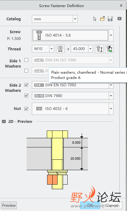

creo我调用AFX和IFX标准件库,为什么我的标准件库是英文的,其他都是中文的。

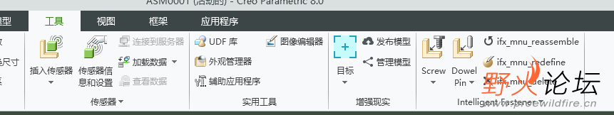

我想问的是,你是如何调出IFX的,谢谢

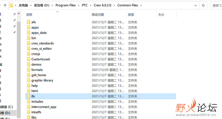

这个默认就有的吧,没有的话,afx_enabled yes应该就可以吧
