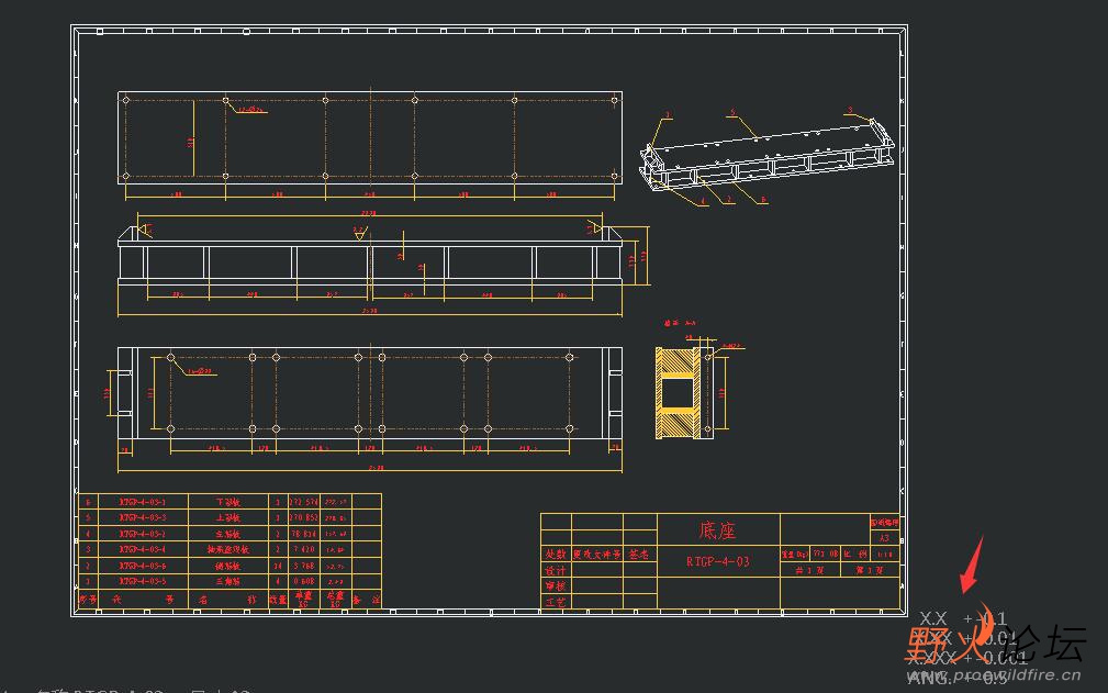

[求助] 想问一下这个右下角的标记怎么取消!!!
48
发表于 2022-2-18 16:23 | 显示全部楼层 |阅读模式
想问一下这个右下角的标记怎么取消!!!

发表于 2022-2-18 16:28 | 显示全部楼层
文件-准备-模型属性-公差更改-标准-将ANSI改成ISO/DIN
1664
210
3090
发表于 2022-2-18 16:32 | 显示全部楼层
配置里加入这一行: tol_display no
