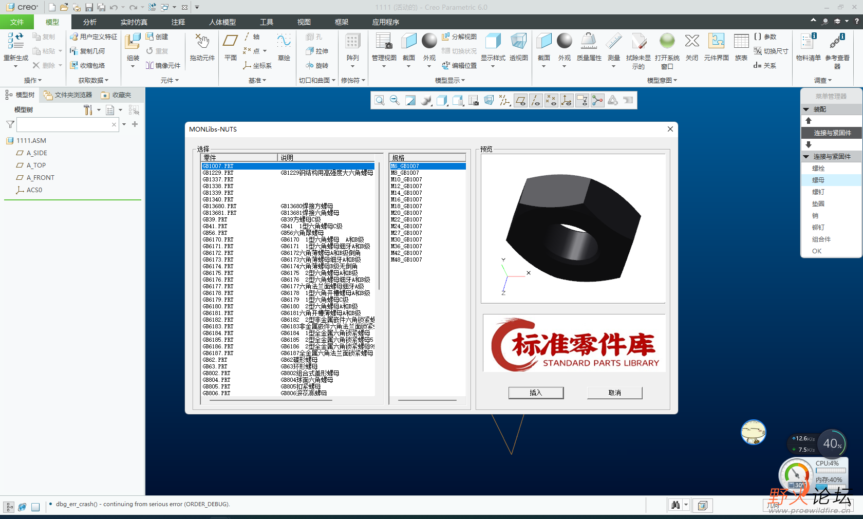

发表于 2022-2-17 17:16 | 显示全部楼层 |阅读模式
某位大佬重新制作的CREO标准库,分享给大家,目前支持CERO6.0,高版本可用性未知, 解决了以前旧版本MONLibs标准库在win10系统打开闪退的问题

Creo 8.0可用吗?
发表于 2022-8-17 15:11 | 显示全部楼层
亲测Creo7.0.6.0可用,谢谢大佬

发表于 2022-8-25 14:34 | 显示全部楼层
感谢分享。亲测Creo5.0.5.0可用。
安装步骤里第五步“将目录内文件mfc80.dll 和msvcr80.dll文件复制到C:\WINDOWS\system32目录下”这条安装包里没有这两个文件,就不用执行这个操作了。
第七步“双击D:\PTC6.0\Creo 6.0.6.0\Common Files\x86e_win64\obj\pro_build_library_ctg.bat更新菜单”
pro_build_library_ctg.bat这个文件可能高版本的已经没有了,可能的名字是这个pro_build_library_ctg.exe。
可以在指定目录里模糊搜索下。
