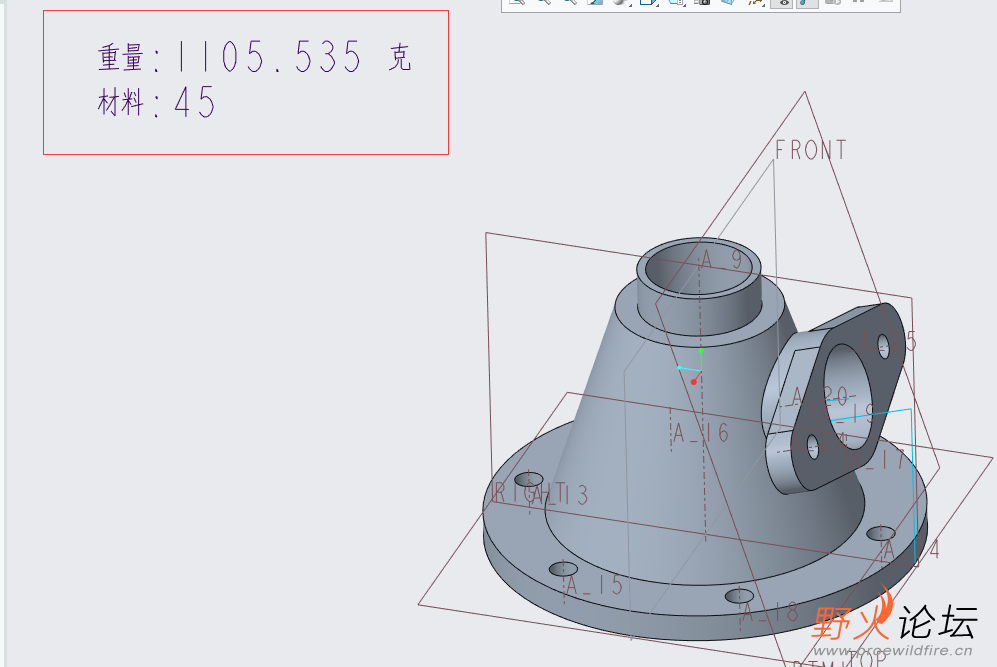

看过去的帖子配置了零件的平行注释,可以直接看到零件的质量,那么装配图是不是也可以看到总质量,希望大佬可以教教
零件图

你零件的注釋參數應該是用 &CMASS[.3]克 吧?
那組件就用 &TOTAL[.3]克 即可

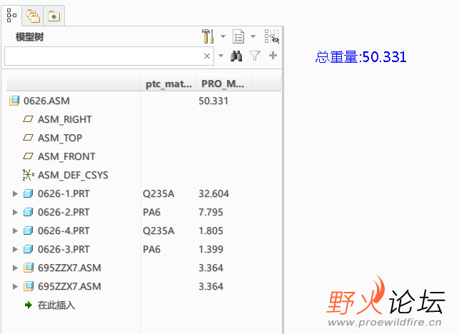

有什么不可以的,参数直接:&PRO_MP_MASS

谢谢,请问您这样得模型树是如何配置的

在模型树树列里面添加对应参数,保存模型树到启动目录即可
