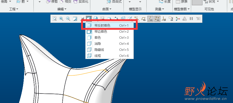

发表于 2022-2-6 13:35 | 显示全部楼层 |阅读模式
使用带反射着色,鼠标中键移动一下,软件直接无提示退出,之前用的好好的
76
91
 楼主| 发表于 2022-2-6 13:40 | 显示全部楼层
切换反射着色可以,但是只要中键移动就卡一下,直接无提示退出软件

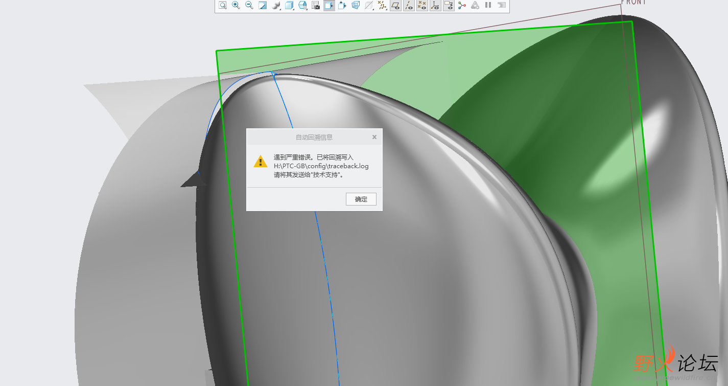

 楼主| 发表于 2022-2-6 14:06 | 显示全部楼层
切换反射着色 定向视图 动了一下就有提示了

发表于 2022-2-6 17:23 | 显示全部楼层
如果之前正常,可以试试用CREO安装目录下对应的的修复程序修复下看看(注:不是重新安装CREO),也可能是打开的文件造成,看下之前打开正常的文件用反射显示是否正常。信息量太少,只能猜测一下。

 楼主| 发表于 2022-2-6 18:35 | 显示全部楼层
暗菩提 发表于 2022-2-6 17:23
如果之前正常,可以试试用CREO安装目录下对应的的修复程序修复下看看(注:不是重新安装CREO),也可能是打 ...
CREO重装上了上个版本,还是这样,我觉得可能时显卡驱动问题, 不打开反射着色还能用,打开反射着色不动鼠标中键移动,切回线框其他着色就没问题,只要反射着色中键移一下模型,就卡3-4秒,就退出软件

 楼主| 发表于 2022-2-6 18:37 | 显示全部楼层
这几天使用,也出现了建模过程中突然闪退的现象,但没提示“遇到严重错误,回溯闪退的解决方法”

 楼主| 发表于 2022-3-17 20:35 | 显示全部楼层
lj0220502022 发表于 2022-3-17 10:17
先不要移动~先鼠标点下空白处,然后激活模型,或者重新生成一下,就会减少突然闪退的。
出现闪退好像还不 ...
没用啊,这个我怀疑是CREO对显卡的问题,我这不是专业绘图显卡,之前用的时候还好好的,反射着色想怎么转动视角都可以,现在只要一开反射着色,转动一下视角,直接报错,包括在CREO渲染那里 界面都是黑的,都不敢开反射着色了

发表于 2022-3-18 08:40 | 显示全部楼层
qq450818615 发表于 2022-3-17 20:35
没用啊,这个我怀疑是CREO对显卡的问题,我这不是专业绘图显卡,之前用的时候还好好的,反射着色想怎么转 ...
你的显卡驱动确定安装了?听着象是驱动的问题。更新驱动,或者用回旧版本稳定一点的驱动试试。
