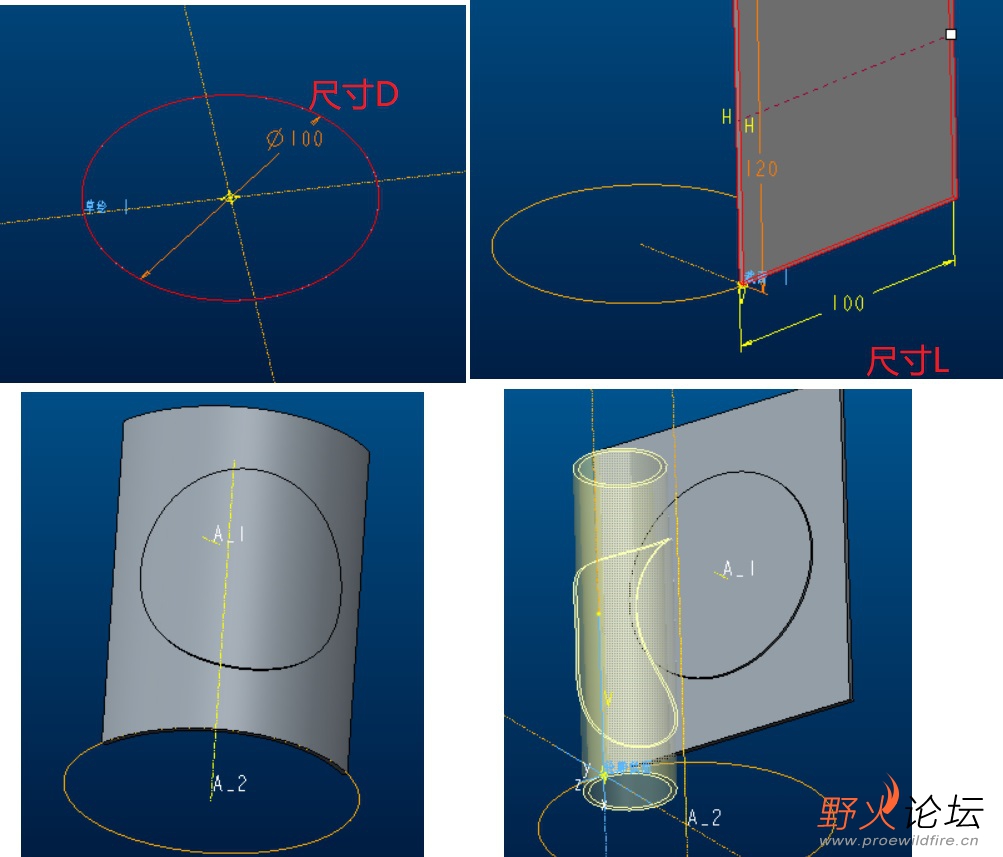

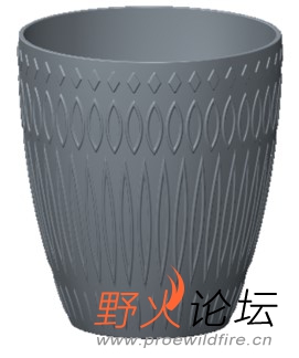

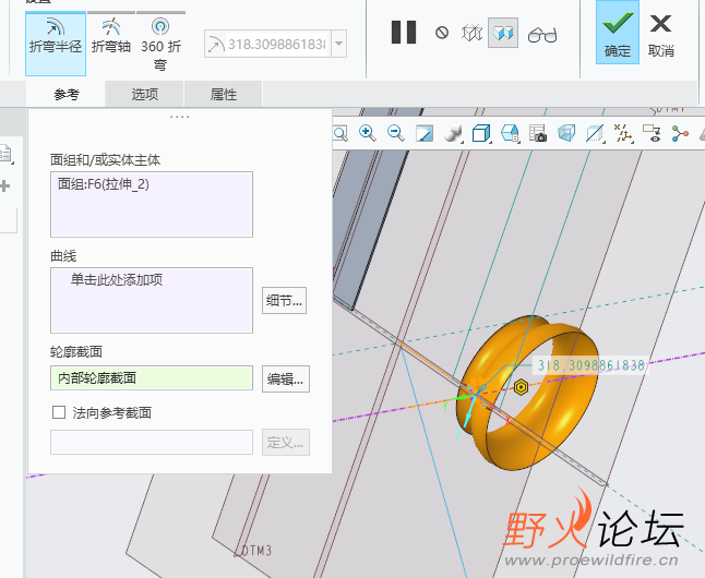

经常做一些圆形瓶子,表面需要做阵列花纹的那种,
之前都是把一个圆先切成一个扇形,做好一列花纹后,再阵列/镜像成一个整圆,比如图1这种
最近学了环形折弯这个功能,自己练习了一下,总结出一个小技巧。
至于基础的命令和参数这里就不多说了,比如中性面,草绘曲线,坐标系方向等,网上能找到的教程里都已经有详细说明了(很多关于做轮胎的教程)。今天要说的,是对于折弯前的长度与折弯后的周长不一致的情况下,如何控制坐标系,来实现做成一个整圆。
我先把我的“研究结果”给大家展示一下,然后再说我是怎么找到这个规律的:
关于环形折弯,有几个参数是要进行控制的,已知参数是折弯后的直径(尺寸D),在做折弯前有一个展开长度(尺寸L)
正常情况下折弯后的效果是这样的,当尺寸L小于Pi*D时,不能做成一个整圆(折弯轴方式,左下角图),或折弯后直径小于尺寸D(360度折弯 右下角图)
假如能把尺寸L做到 与周长Pi*D 一样的情况下,就不用看这片文章了。
有些情况下,做完的展开件长度与自己需要的周长不一致时,可以使用这个技巧,当然折弯后会有些许变形,比如下图案例中的特意做的圆形,但至少可以做成一个整圆了。要尽量把尺寸L做到与Pi*D接近,变形就会几乎看不出来

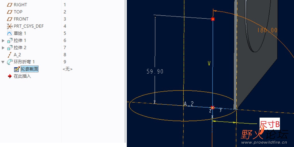

今天要说的是当尺寸L小于Pi*D时,可以通过调整坐标系便偏离中性面的距离(尺寸B)来实现。

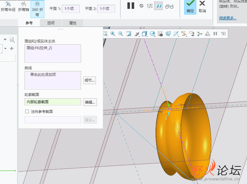

敲重点,尺寸B=D/2-L/2/Pi。然后使用 360度折弯 ,
这里要注意偏移的方向是-Y,这个值要使用参数输入Pi。

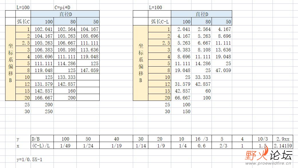

我是通过多组数据推导出来的方程式,根据输入不同的尺寸D,尺寸L,得出来的结果,
数据记录如下,有兴趣的可以自己推导一下过程

写了这么多,其实就是一个中性面的问题,用了一个笨办法来弄明白了坐标系的位置,
今天睡醒,就想明白了,其实通过下图就一目了然,2r*Pi=L,r=L/2/Pi,x=R-r=D/2-L/2/Pi

发表于 2024-4-2 22:21 | 显示全部楼层

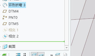

可以通过半径来控制,但是,会有缝隙或者重叠。在相交线就会出错。最完美的是360折弯。首先要建一个长度一样的体或者做两个平面,把两端控住就行。
这个是360环形折弯,相交线无报错。
这个是输入半径折弯,相交线报错
