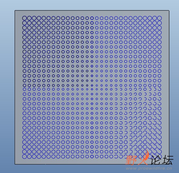

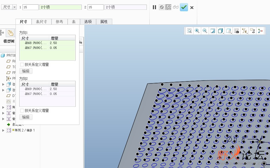

求助一个渐变的阵列,目前是使用比较笨的方法,分四次偏移然后阵列出来,每一次再生就等待再等待,看看各位有没更快捷的方式实现出来。
说明:原文件为creo3.0,解压后打开文件将步骤拉到最下面即可,同时也放一个stp的格式。
阵列要求最中间草绘直径为0.8mm,直径增量为0.05,往外间距为2.5mm,一排15个。
求助问题:
1、有没一个更快捷的方法做出来;
2、如图做了几个阵列后,如何做到更改特征时,不让没更改的阵列再生,因为再生时时间很长;
3、增加上面阵列的难度,不单将圆的直接渐变大,将间距增加增量0.5mm。

用阵列特征之间是有相关性的  不再生应该办不到吧   再一个 从中心向外阵列  然后再来一个旋转阵列

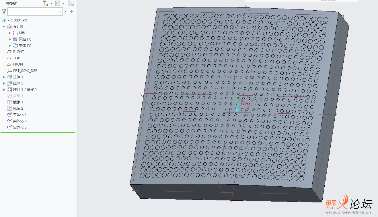

不用草绘投影直接偏移——阵列——复制阵列孔的曲面——镜像曲面——实体化切除
文件8.01版本

看上很快捷呢,就是版本太高了,请问你这个复制阵列孔的曲面,是一个一个的复制?哪不是很麻烦吗?
如果两圆之间再增加一个惭变呢

一个个选那得烦死了,种子曲快选啊,你可以坛里搜一下

明白了,又学了一招,非常感谢
