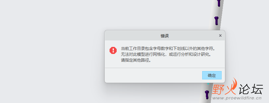

发表于 2022-1-7 22:12 | 显示全部楼层 |阅读模式
要不然还得单独纯英文路径

发表于 2022-1-8 08:45 | 显示全部楼层
好像文件名也不能有中文

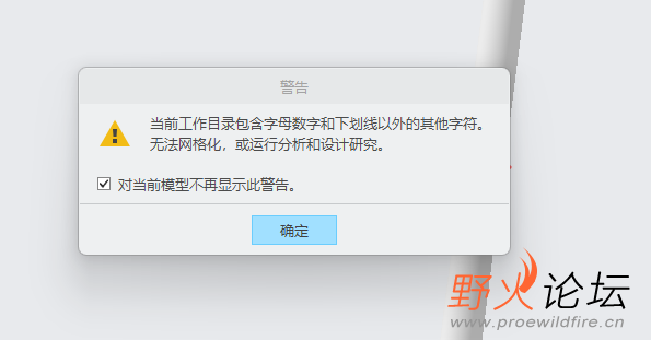

发表于 2022-1-8 08:46 | 显示全部楼层
simulate和flow的工作目录都不能工作在含有中文的路径下。

发表于 2022-1-8 09:27 | 显示全部楼层
这就是操蛋的地方,proe可以 creo不可以!!!另外文件可以放在中文目录下  你分析的时候把工作目录设置到别的纯英文目录下就好

 楼主| 发表于 2022-1-8 16:13 | 显示全部楼层
kiddkkk 发表于 2022-1-8 09:27
这就是操蛋的地方,proe可以 creo不可以!!!另外文件可以放在中文目录下  你分析的时候把工作目录设置到 ...
真操蛋!期待大神来解决下!我也记得之前明可以的,还以为升级了更好呢。
