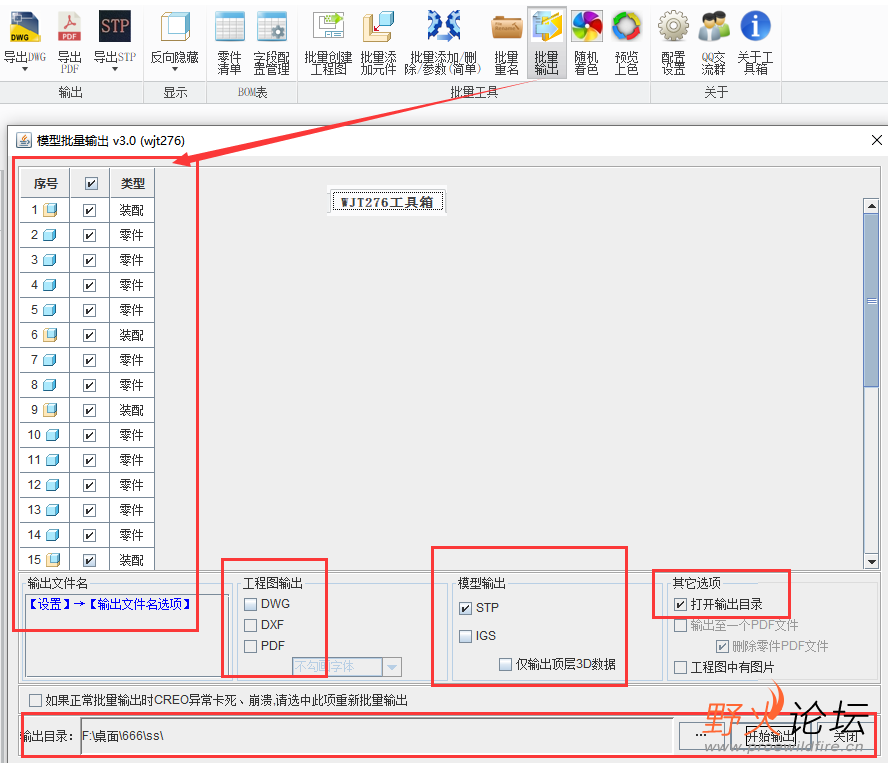

发表于 2022-1-5 11:42 | 显示全部楼层
 楼主| 发表于 2022-1-5 11:46 | 显示全部楼层
请问下,这个是什么插件呀?
 楼主| 发表于 2022-1-5 11:47 | 显示全部楼层
看到了,WJT276
